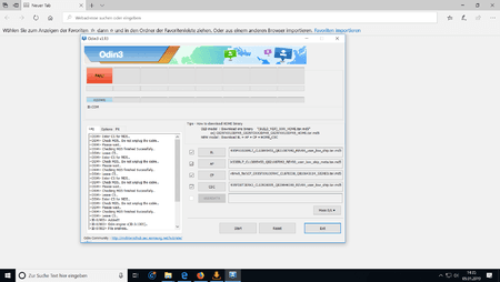

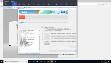

Nein. Gerät ist 3 Jahre alt.
Habe nun es auf einem anderen Rechner versucht und selbes Ergebnis.
Dabei wurden Dateien neu aufgespielt bzw. ein anderes Kabel benutzt.
@Nufan
Ich meinte, das ich die Programme neu aufspielen mußte (Desktop-Rechner) und keine Daten vom Laptop übernommen habe.
Werde mir mal den Link durchlesen und berichten.
[doublepost=1546703854,1546701891][/doublepost]Bin fertig aber nach wie vor die Meldung " re-partition operation failed " .:1f62d:

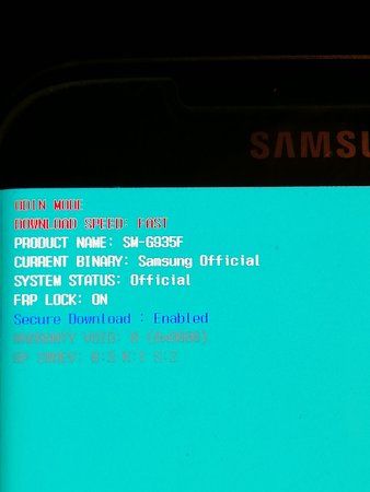

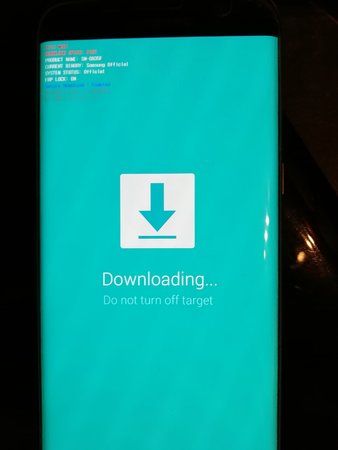

Könnstest ein ein Bild vom Bildschirm des S7 machen wenn es im Downloadmodus ist?
Ja kann ich.

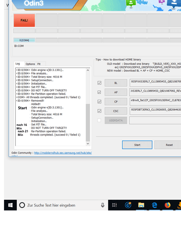

@Kluewalda
Und eines nachdem du in Odin die Fehlermeldung bekommen hast (wieder vom S7E)
Wie lange dauert es bis die Fehlermeldung in Odin kommt?

[doublepost=1546709742,1546707395][/doublepost]Fertig.
Wie erwartet Abbruch. Bilder folgen.
[doublepost=1546709865][/doublepost]Hier vom S7 nach Fehlermeldung.
@Kluewalda
Ok. Es passiert also einfach gar nichts.
Keine Kommunikation Odin <-> S7E
Das würde heißen?
[doublepost=1546711074,1546710813][/doublepost]Welcher Defekt könnte vorliegen?
@Kluewalda : Entweder das, oder dass S7 antwortet nicht....
Man könnte die PIT File flashen...
