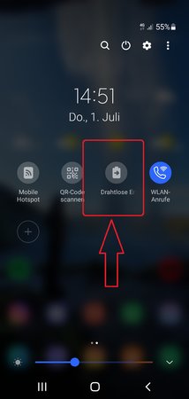

Okey, dann mach mal folgendes:
Lege das S7 mit dem Display nach unten auf den Tisch und schalte folgende Funktion beim S10 ein;
Dann leg da S10 90° gedreht drauf.
Das S10 sagt dir ob das S7 läd oder nicht.

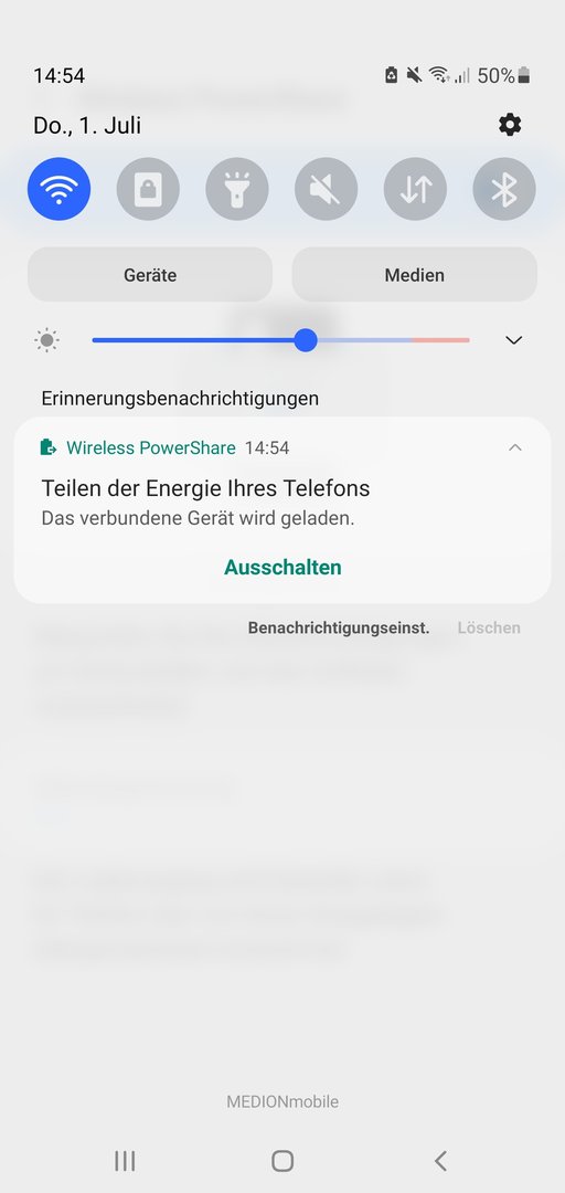

@Cloud @maik005 Gerade auch dran gedacht, funktioniert! Soll ich das S7 also erstmal so laden oder was genau bedeutet das jetzt?😅
Perfekt! Lass das jetzt mal nach Möglichkeit min. 30min so liegen! Das heißt jetzt nur dass die QI Spule im S7 Strom aufnimmt und weitergibt...
Wenn sich beim S7 was tut -> Super!
Wenn nicht -> Schau beim S10 in den Akkuverbrauch ob da "Drahtlose Energieteilung" oder sowas steht.
