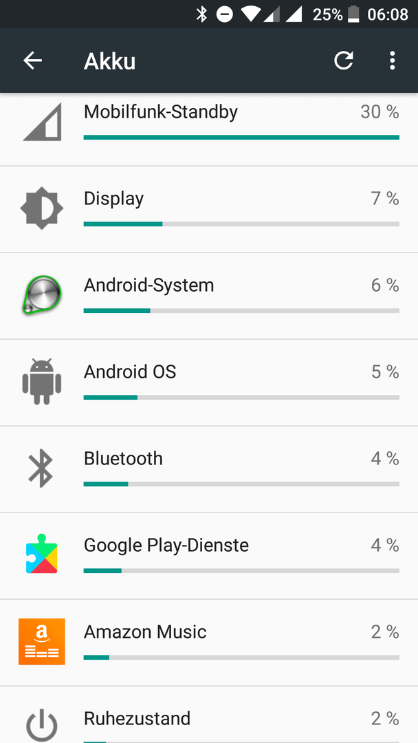

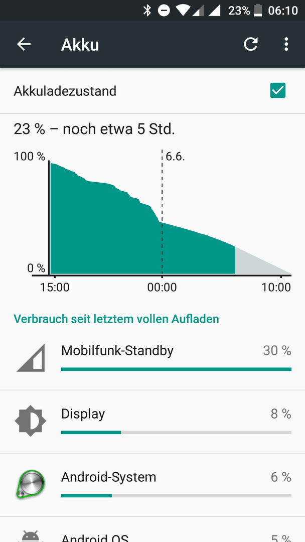

Guten Morgen zusammen,
Ich habe das M5 jetzt seit Samstag, habe das Update auf 6.01 gemacht , danach noch mal einen Reset, Apps installiert und alles andere runtergeladen und dann den Akku noch mal komplett bis 15.00 Uhr geladen...jetzt bin ich bei 20%
24 Std sollten für mein Verständnis bei jedem Handy drin sein oder habe ich was falsch gemacht.
Screenshots habe ich Euch mal beigefügt.
Ansonsten ist der erste Eindruck top und ich würde es ungern zurück senden
Danke für Eure Hilfe.

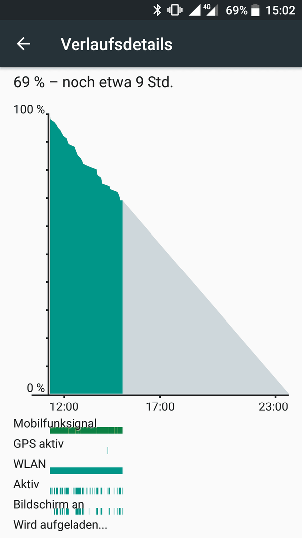

Sieht für mich nach einem sehr hohen Mobilfunk-Standby aus. Kannst du bitte mal auf die Akku-Kurve tippen, damit man die Qualität des Mobilfunksignals sieht? Außerdem wäre die Angabe über die Zeit mit aktivem Display sinnvoll (auf "Display" tippen).
Reaktionen: NIKITEO

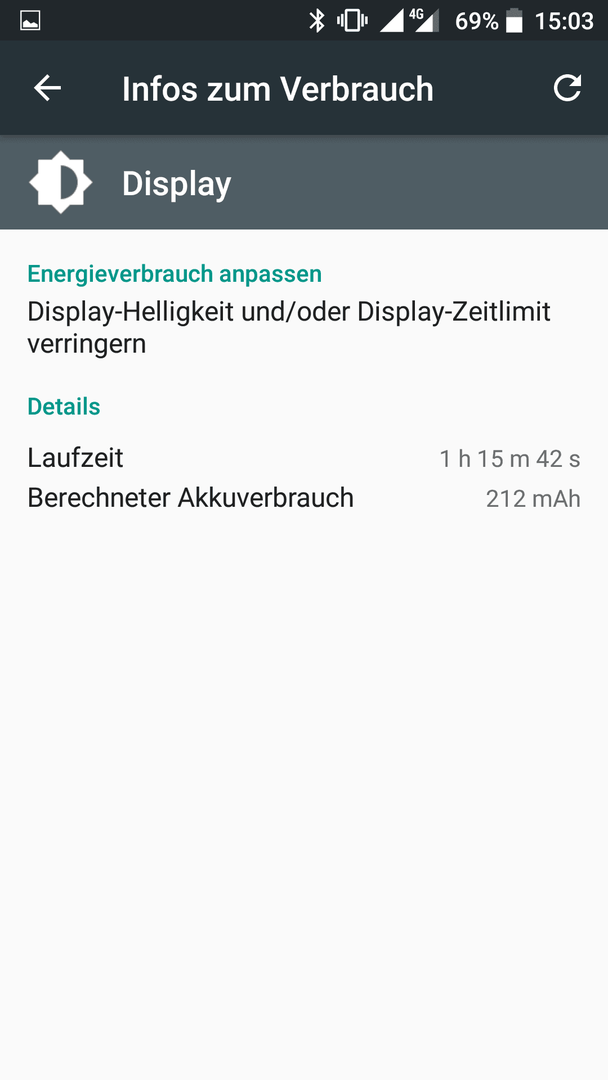

@Verpeilter Neuling ich habe die beiden Screenshots beigefügt.
Wobei das jetzt aktuell Werte sind... musste ja laden
Wenn dem so ist, was kann ich da machen?
Danke für Deine Hilfe.
[doublepost=1465218516,1465218334][/doublepost]Und hier noch der Rest...ja, ja ich bin ein alter Zocker

Die Signalqualität ist grün. Damit solltest du nicht durch Empfangsproblemen den Akku leeren.

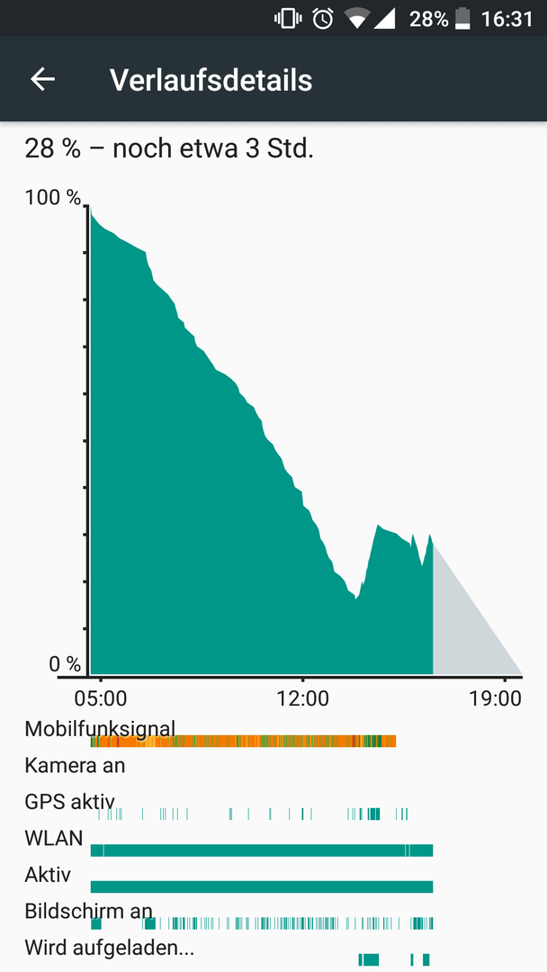

Im Gegensatz zu mir bei mir ist es orange

Da würde mir eher zu denken geben, dass das Gerät ununterbrochen "aktiv" ist, auch wenn Display aus ist. Da ist weniger der Empfang das Problem. ;)
Stimmt muss gestehen das ich mich da wenig auskenne!
An was kann das liegen bzw was kann ich tuen
Wakelock Detector oder BetterBatteryStats installieren. Gibt's sogar auf XDA und auch entsprechende Supportthreads. Vielleicht hat sich ja wirklich nur ne App aufgehängt.

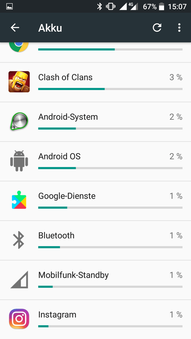

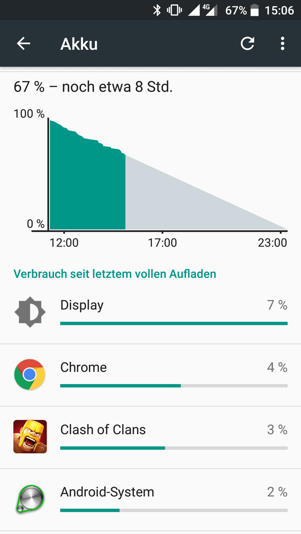

Im Normalfall sollte das so aussehen:
Eine sehr gute app die das auch aufschlüsselt ist meiner Meinung nach GSam:
