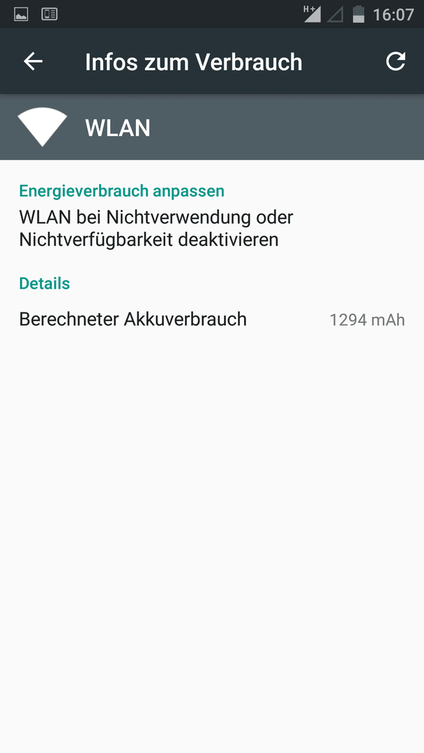

Bei mir ist das WLAN auch immer noch überproportional vertreten. Ich komme aktuell bei gut 20h Laufzeit auf 1294mAh. Schon seltsam. Wenn das so bleibt, werde ich mal BQ kontaktieren. Oder hat das schon jemand versucht?

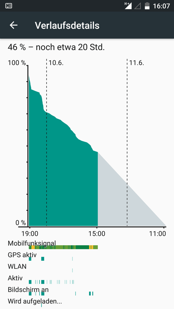

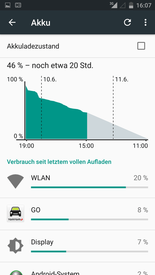

Bei mir sieht es übrigen so aus:
@madelgijs Also das sind traumhafte Laufzeiten, da sollte es egal sein ob(es zumindest anzeigt das) 20% der bisher genutzten Akkukapazietät das Wlan war. Du verwendest die anderen verbraucher quasie gar nicht bzw lasstest sie nicht aus.
Wobei natürlich eigentlich, Mobilfunk an erster stelle stehen müsste besonders da du immer wieder schlechten empfang hast, und schnomla das telefon als navie benutzt.
Ein ander tipp ist schallte dein wlan doch ab, wenn du nicht in der Reichweite eines Wlan bist, sonnst sucht das telefon ja ständing und kommunizierft mit allen die es empfängt(was auch alles akku kosted).
@rzweiniger Die Laufzeit an sich macht mir auch keinerlei Sorgen. Da war ich mit dem M5 eigentlich immer recht zufrieden. Mich irritieren letztlich nur die Angaben zum Vebrauch durch das WLAN, weil diese in meinen Augen in keinerlei Verhältnis zur tatsächlichen Verwendung stehen. Ich habe mich eher gefrag, ob da das Gerät die DAten zum Vebrauch fehlinterpretiert... WLAN schalte ich eigentlich stets aus - aber vielleicht habe ich in diesme Zeitraum mal vergessen nach diversen App-Updates das WLAn wieder zu deaktivieren.

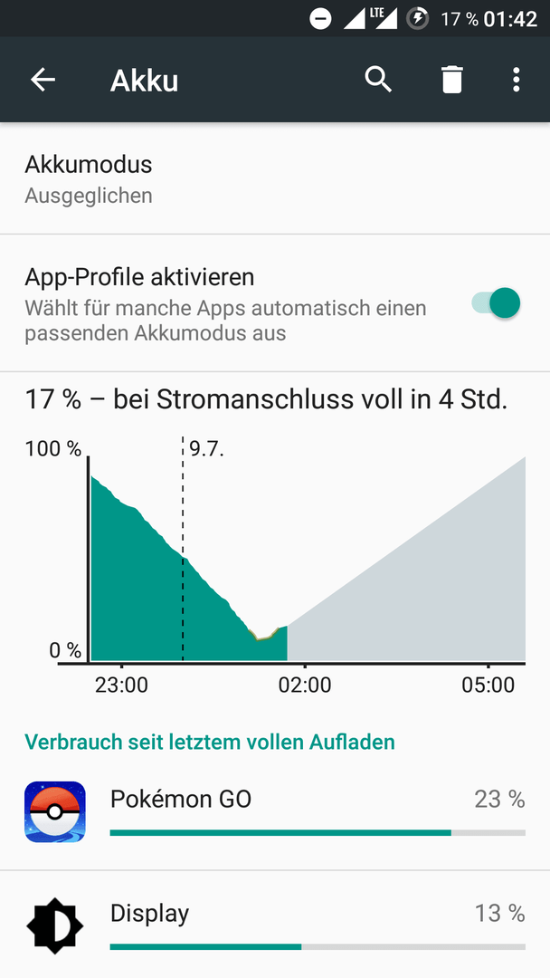

Kann das jemand unterbieten? In 2,5 Stunden komplett leer ^^
Das ist normal. Ich bin leidenschaftlicher Ingresser und kenne das "Problem"
Da nun PokemonGO und Ingress beides von Niantic Labs ist, basiert beides auf der selben Grundstruktur (und sogar die Datenbank ist die selbe)
Deshalb wundert es mich kaum das der Akku genauso bescheiden hält wie bei Ingress [emoji23]
Mach dir darüber keine Sorgen, ist völlig normal
(Und auch der Grund wieso man als Ingresser fast immer eine Powerbank dabei hat [emoji23])
Reaktionen: loopi
Akku-"Probleme" mit Pokémon Go sind doch im Moment überall nachzulesen. Auf Curved bestand diese Woche die halbe Startseite aus Artikeln darüber ;-)
Reaktionen: loopi

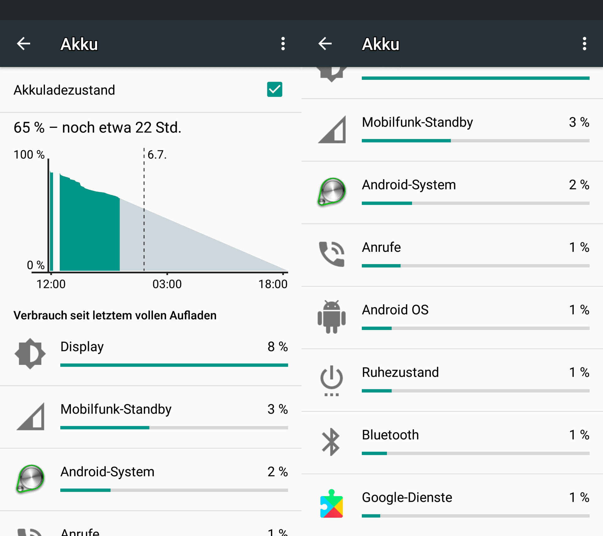

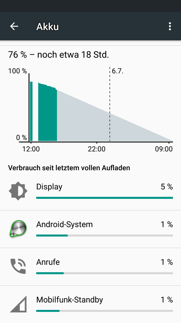

Bei meinem M5 sinkt seit etwa dem vorletzten BQ-Update (müsste zeitlich etwa hinkommen) der Akkustand rapide, früher hielt er gut 2 Tage, heute keine 24 Stunden. Auch das letzte Update hat da keine Besserung gebracht.
Man muss kein großer Mathematiker sein, um zu sehen, dass da etwas ganz gehörig falsch läuft!
Der 1. screenshot ist von heute 15:56:27 und der 2. von knapp 5 Stunden später.
Wie man deutlich sieht, wurde zwischendurch NICHT nachgeladen! Interessant also, dass von 18h Restlaufzeit zu einem späteren Zeitpunkt plötzlich 22h übrigbleiben!
Und wenn man nun noch innerhalb der beiden Anzeigen nachrechnet...
1. screenshot: 100% - 5% - 1% - 1% - 1% müsste ja "in etwa“ eine Restkapazität von 92% und nicht von 76% ergeben.
2. screenshot: 100% - 8% - 3% - 2% - 1% - 1% - 1% - 1% - 1% müsste ja "in etwa" eine Restkapazität von 82% und nicht von 65% ergeben.
Entweder sind nicht alle Verbraucher aufgelistet ...oder: "Mir fehlen die Worte".
Hat noch jemand beim M5 in letzter Zeit ähnliches festgestellt? Oder noch besser: Hat jemand eine sinnvolle Erklärung oder gar Lösung?
Die Konfiguration meines M5:
Android-Version: 6.0.1
Baseband-Version: .2.0.2.c1- .... (ist mir zu lang)
Kernel-Version: 3.10.49-g765430a
Build-Nummer: 4.8.2_20170605-1722
Mit bestem Dank im Voraus, Bernst64
