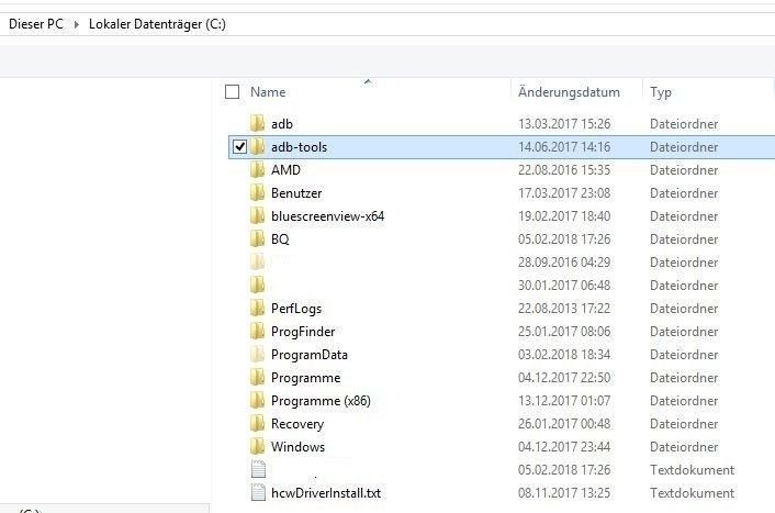

Bei Windows ist es Zwingend erforderlich, dass ADB vom Administrator Konto Ausgeführt wird..
Auch muss ADB in das ROOT / Hauptverzeichniss der Festplatte / Laufwerk : C Siehe C:\adb

Nachtrag: Wenn das Telefon normal "an" ist kann ich mit adb devices das Gerät auflisten und auch mit adb reboot-bootloader das Gerät zum Neustart bringen, sobald ich aber im Fastboot Bildschirm bin geht gar nix mehr und es kommt immer <waiting for any device> und im Gerätemangger ist "plötzlich" dieses Ausrufezeichen. Offenbar wird das Gerät nur dann nicht richtig erkannt wenn's im Fastboot Mode ist...
Was du auch versuchen kannst ist das "BQ Firmware Flash Tool" zu Starten, aber nur Starten...
Das Tool nützt auch nichts, bei der Installation kommt auch driver installation failed. Kann zwar das Tool starten aber es zeigt mir weder Seriennummer an oder erkennt das Gerät.
die manuelle installation schlägt auch fehl! bin so langsam am ende und weiß nicht weiter..
kann doch nicht sein!!?!
Ich hab alles beachtet, einzig das mit der Treibersignatur hab ich noch nicht gemacht. Habs auf einem Win 8.1 und Win 10 System getestet. Weder die offiziellen USB Treiber, noch der Versuch die manuelle Einbindung von den SDK Google USB Treibern klappt. Im normalen Betrieb wenn ich nicht im Fastboot Screen bin wird das Gerät erkannt und ist auch im Gerätemanager ohne Probleme unter "Tragbare Geräte" zu finden mit der Bezeichnung Aquaris X Pro.
Hey moidept, danke daran lag es.. hab eben das TWPR geflasht. Hat anscheinend geklappt. Muss ich nun ausschalten und rebooten denn irgendwie bin ich immer noch im fastboot mode... hab gelesen man soll jetzt vorher noch in ein anderes menü bevor man regular startet..
Hat sich erledigt.. das mit TWPR hat geklappt! Schon komisch, dass sogar offizielle Treiber nicht signiert sind und es nicht möglich ist ohne solche Kniffe einen simplen USB Treiber für ein Handy zu installieren. Vielen Dank nochmal!!!

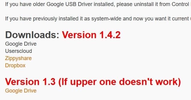

@just-Nob
Die Downloadlinks stehen im Thread, die haben nur vergessen den Beitrag zu ändern von 1.4.2 auf 1.4.3, die Downloads sind aber 1.4.3
Du kannst aber auch gleich die direkt von Google nehmen, die gibts seit einiger Zeit auch einzeln ohne dass du die ganze SDK downloaden musst.
Hier der Link auf die Seite, da gibts die aktuellen ADB/Fastboot für Win/Mac/Linux
