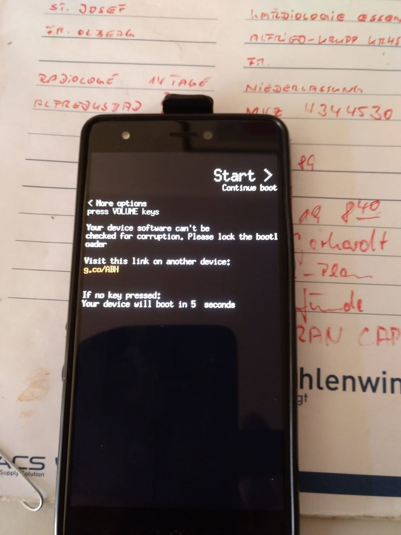

Hallo in die Runde,
ich habe seit gestern LOS 16 Official installiert und bin sehr zufrieden.
Alles klappt, meine Apps funktionieren. :D
Eines stört mich allerdings, siehe Bild.
Wenn ich das Phone starte, erscheint für 5 Sekunden dieser Hinweis,
danach wird normal gebootet.
Ich vermute, das hängt damit zusammen, das im Fastboot Mode der
Bootloader Staus noch auf UNLOCKED steht.
So verstehe ich zumindest den Text.
Kann ich mit fastboot oem lock den Hinweis deaktivieren und hat das
Folgen für mein LOS?
Ich gedenke bei LOS zu bleiben und die Updates per OTA zu installieren.
Sollte ja funktionieren, oder?
Bin ich auf dem falschen Dampfer und kann der Hinweis auf andere
Art und Weise deaktiviert werden?
Noch als Hinweis, das Phone ist nicht gerootet.
Danke für Tipps
Jürgen
@onlyfor.foren genau, die Meldung kommt, weil der Bootloader entsperrt ist. Dagegen hilft meines Wissens nach nur, den Bootloader wieder zu sperren. Wenn du sagst, dass du das Smartphone nicht wieder flashen musst, kannst du den Bootloader auch wieder sperren. Falls das dann allerdings doch mal wieder notwendig ist, müsstest du wieder den kompletten Entsperrvorgang durchführen - inklusive Werksreset.
Reaktionen: moidept und onlyfor.foren

@onlyfor.foren Falls das dann allerdings doch mal wieder notwendig ist, müsstest du wieder den kompletten Entsperrvorgang durchführen - inklusive Werksreset.
Danke für den Hinweis. Man(n) weiß ja nie und daher werde ich den Schönheitsfehler
so lassen wie er ist. So oft wird ja nicht gebootet. :D
