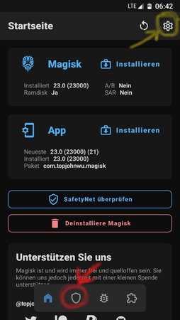

App ist die richtige. Für die Pro Version musst du Zahlen. Ich habe damals die Kalibrierung mit dieser App (Battery Calibration – Apps bei Google Play) durchgeführt. Sprich Akku voll Laden dann App ausführen und Akku komplett entladen. Die andere App nutze ich Hauptsächlich zur Überwachung der einzelnen Prozesse die da so am Akku lutschen.
Zu den Magisk Settings: Gelber Kreis Settings über die du die App Verstecken kannst, schimpft sich Magisk Hide. Roter Kreis Superuser(Root) bitte nicht unter den Entwickler Optionen im LOS aktivieren.

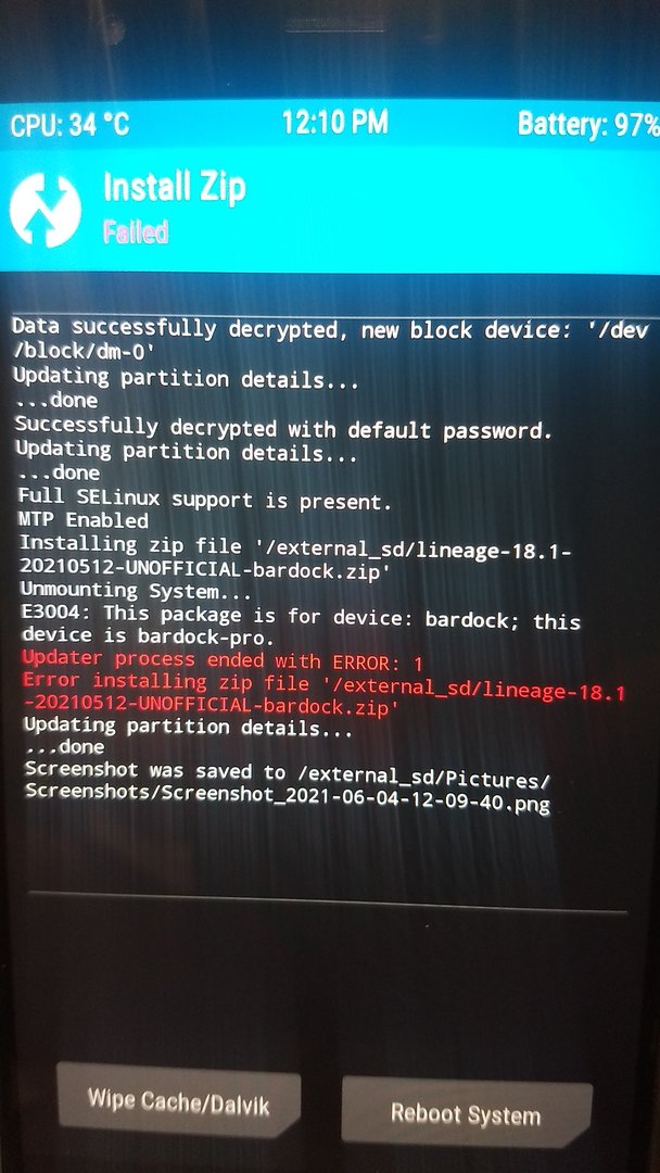

Bei dem Versuch, LOS18 zu installieren, erhalte ich die Fehlermeldung gemäß beigefügten Foto. Woran liegt es? Was sollte ich jetzt machen?
@skeeton Soweit ich das verstehe, ist das das falsche LOS18 Package. Für das Aquaris X, nicht für das Aquaris X Pro. Habe unter dem Link von dir oben mal gestöbert, da gibt es aber unter BQ keinen Ordner von Quallenauge für das X Pro.
Wäre supi, wenn du mir das richtige LOS18 verlinken könntest.

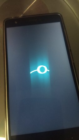

Na ja jetzt hängt das wunderschöne Smartphone...
..Nochmal TWRP, Wipe /System, nur die Lineage Datei installiert, prima, Lineage 17.1 läuft. Jetzt nur noch rauskriegen, welches Gapps das richtige ist (dafür brauche ich eure Hilfe; und um an 18 zu kommen),

Ich weiß nicht genau, was du meinst. Habe Accu Battery (ohne "Pro", finde ich nicht im Appstore mit Zusatz "Pro") installiert.
AccuBattery - Akku & Batterie – Apps bei Google Play
Hoffe du meintet diese App. Ist das die richtige?
Wollte den Akku jetzt immer von 20 % auf 80 % laden. Meinst du das?
Oder soll ich den mehrfach komplett entladen, und ausgeschaltet bis 100 % laden?
Kalibriert die App kalibiriert im Hintergund "auomatisch"? Oder muss ich da was machen? Habe in der App die Berechtigungen erteilt, die dort angefragt wurde.
Und wegen Root / Magisk: Wie komme ich auf Magisk Settings? Denke, ich habe Root, weil ich bei den Entwickler Optionen "Root Debugging" aktivieren kann. Möchte Root verstecken. Habe Sorge, dass meinem Sohn sonst Spieleaccounts gebannt werden, wenn ich die jetzt installiere und das Game Root usw. erkennt. Jemand aus der Community hat mich eben davor gewarnt.
