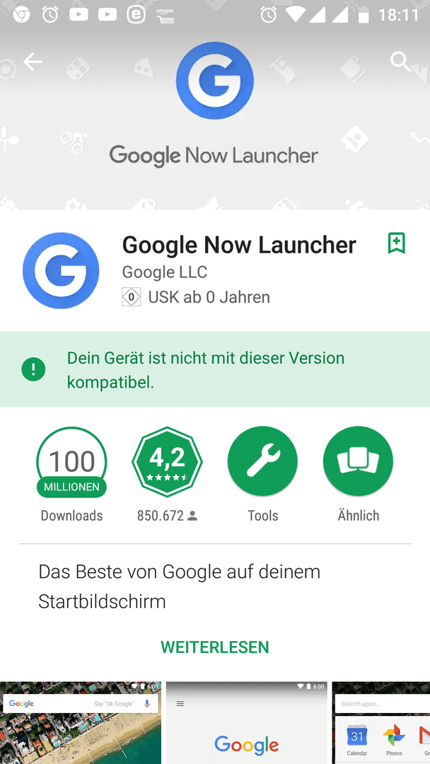

Warum geht Google Now nicht mehr? Gibt es Alternativen
@Nolle
Setze mal die GoogleApp zurück (AppDaten löschen). Sollte das Problem lösen.

@Astralix Im Play Store bringt er mir diesen Hinweis.
