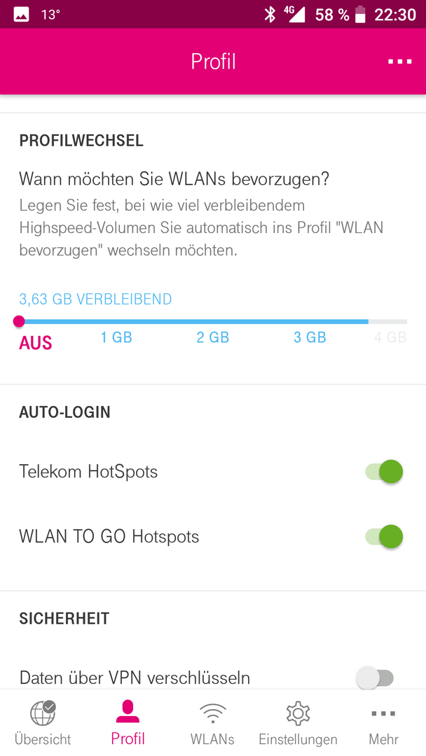

Das Einzige was ich bisher gefunden habe ist ein Problem mit der App "CONNECT APP" der Telekom.
In der App wird die SIM KARTE der Telekom scheinbar nicht gefunden obwohl mit dem Netz verbunden. Damit wird das restliche Datenvolumen auch nicht korrekt angezeigt. In der Profilübersicht wird es allerdings gelistet.
Hat jemand ähnliches festgestellt?

@Hydronaut ja, hab das gleiche Problem, selbst wenn angezeigt wird, dass ich über telekom.de lte verbunden bin.
Da muss der Entwickler wohl nachbessern.
Kannst so lange ja die Magenta Service App nutzen.
SIM Karte mal in den anderen Schacht machen sollte helfen

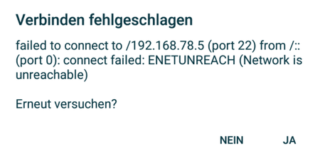

Wenn ich mich zB mit JuiceSSH mit einen Rechner verbinden will, kommt bei "Durchgehend" aktivierten VPN angehängte Fehlermeldung.

@5tromer Hier nach dem Update keinerlei Probleme mit VPN. Weder via Fritz noch via OpenVPN. Versuch doch eine neue Verbindung mit identischen Parametern einzurichten und schau, ob es dann läuft.
Allerdings wundere ich mich über Deine Zieladresse. Hast Du den Standardbereich Deines Netzwerks geändert? Wenn nicht, kann Juice keine Verbindung herstellen, weil Du versuchst 192.168.78.5 zu erreichen. Standardmäßig (bei Fritz-Boxen) sollte es aber 192.168.178.5 heißen.
Ich denke deshalb eher, dass das mit Deiner Konfiguration (IP-Bereich, VPN-Server, Firewall...) zusammen hängt und somit, falls meine Vermutung oben nicht ohnehin bereits zutrifft, im EDV-Bereich vielleicht besser aufgehoben wäre?
