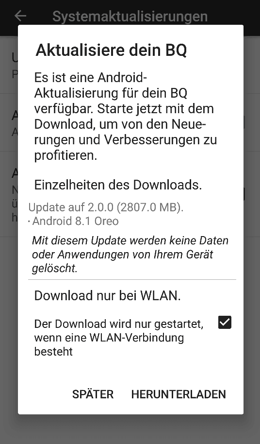

Hallo @fireworkerfp
nein nicht unbedingt. Nur wenn du es nicht runterladen kannst.
