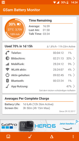

Also ich kann bei mir keine Verschlechterung bezüglich des Akkuverbrauchs feststellen. Eher im Gegenteil. Installiere zur Zeit probeweise viele Apps uns spiele damit rum und bin immer sehr schnell genervt, wenn ich finde, dass die Prozente zu schnell purzeln (das ist aber mein Problem, Smartphones müssen halt nun mal hin und wieder geladen werden ;-) ). Nein, damit bin ich grad sehr zufrieden. Zur Kamera kann ich gar nix sagen, weil mir ohnehin die Zeit fehlt um ernsthaft was sinnvolles zu produzieren.
Also ich habe auch eher bessere Akkulaufzeiten seit dem Update. Kann mich har nicht beschweren. Hoffentlich bleibt es dabei Screenshot_20180210-142443.png

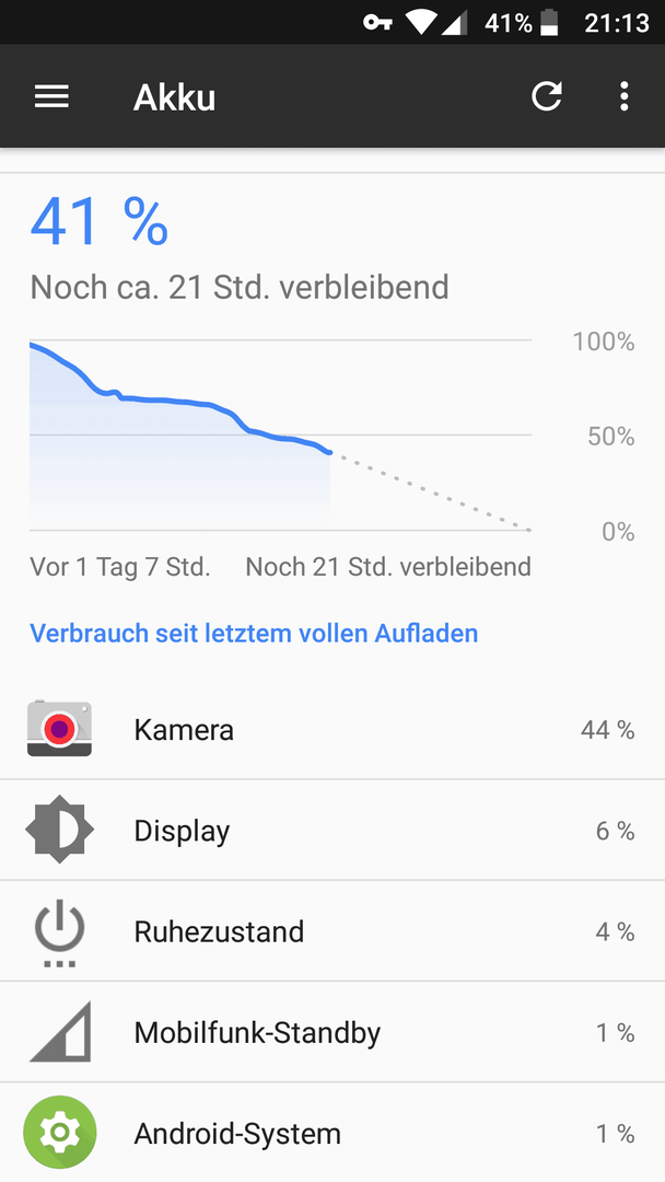

Ich habe immer wieder Phasen in denen der Akkustand trotz ausgeschaltetem Bildschirm auffällig schnell abnimmt. Habe auch schon mit mäßigem Erfolg zwei reboots durchgeführt. Zumindest die Akkuanzeige von Android meint den schuldigen zu kennen:
Naja, vor einem Tag und 7 Stunden geladen und noch knapp ein Tag theoretisch Rest ist ja erstmal gar nicht sooo schlecht.
Jedoch sind die 44% Kamera schon etwas ungewöhnlich oder hat du viel mit ihr gemacht?
Wenn nicht, würde ich mal die Kamera-Daten löschen (danach neu konfigurieren) oder sie komplett deinstallieren (Werksversion) und neu installieren, da sie eventuell im Hintergrund weiterläuft.
Reaktionen: nik und loopi
Die 44% Kamera kann ich glaub ich erklären. Wenn man die Kamera nicht aus dem Cache wirft, also nur ein anderes Programm öffnet, und die Cam im Hintergrund weiterläuft kann das vorkommen. Hatte ich leider auch schon 2-3 mal.
@olih wenn die Kamera nur im Hintergrund und nicht aktiv läuft, dann ist sie im RAM, und der verbraucht quasi nichts, also ist das keine Erklärung für den hohen Kamera-Verbrauch.
Reaktionen: olih
Nein, er meinte ja das hin und wieder auftretende Fehlverhalten von Apps, dass sie eben nicht pausieren, sondern im Hintergrund aktiv weiterlaufen. Das ist mir auch schon mit anderen Apps, auf anderen Geräten passiert.
Reaktionen: olih
Genau so ist es, es kommt nicht oft vor, aber es kommt leider immer mit der Kamera.
Überhaupt nicht, ich hatte maximal 2-3 Fotos im manuellen Modus geknippst.
Das scheint geholfen zu haben, danke für den Vorschlag. Jetzt bin ich nach 23 Stunden Idle noch bei 79 % Akku, das entspricht in etwa dem gewohnten Idle Verbrauch mit der vorherigen Firmware!
