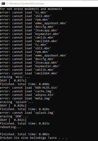

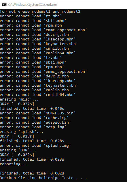

mein heutiger Updateversuch von FW 2.0 auf 2.7 war leider auch nicht wirklich erfolgreich. Anscheinend läuft die .bat bei mir nicht wirklich durch.
Ich habe:
  • die FW und Treiber von Support - Aquaris X heruntergeladen
  • Anschließend die Verbindung per "adb devices" erfolgreich getestet
  • dann die "8953_fastboot_all_images.bat" wie von Hithammer beschrieben editiert
    • (auskommentieren von
      fastboot erase boot
      fastboot flash system system.img
      fastboot flash userdata userdata.img
      fastboot flash recovery recovery.img
      fastboot flash boot boot.img)
  • und die .bat als Admin ausgeführt.
  • Anschließend erhalte ich die in "Log.png" gezeigte Ausgabe und es folgte ein Neustart
Nun ist das BQ Logo "kaputt" - ein flaches Rechteck mit Streifen, sonst ist noch alles beim alten (ist ja laut Ausgabe auch nicht viel passiert).
Weiß jemand woran das liegen könnte?
Danke schon mal!
@hansgruber2 Du bist ja mutig :) Das hätte fast einen Brick gegeben.
Du musst natürlich in das Verzeichnis wechseln wo sich die Dateien befinden (zum Beispiel system.img) und von dort das Script ausführen.
Reaktionen: moidept und hansgruber2
Noch einmal auf diesem Weg vielen Dank an Quallenauge! Ich habe die .bat tatsächlich direkt als Admin ausgeführt, statt sie über ein Terminal direkt aus dem jeweiligen Ordner heraus aufzurufen...jetzt lief das Update problemos durch.
