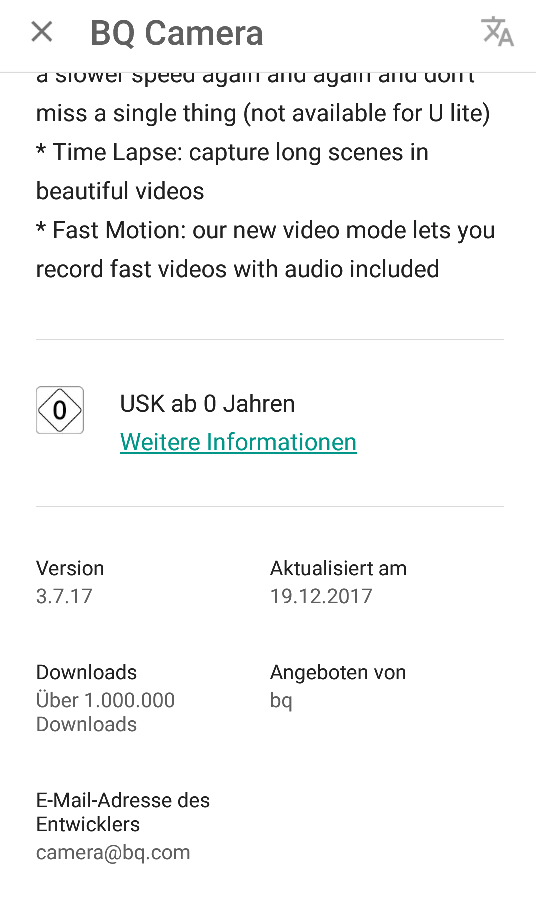

Habe das Video mehrfach gesehen und finde keine Erklärung!?
Es sieht so aus als würde die App, im Hintergrund, "arbeiten". Kenne ich nur von HDR- Fotos, aber auch da ist die App schneller geworden.
Wenn keiner eine Idee hat würde ich das Video direkt an die "Kamera-App"- Entwickler, schicken.
Edit.3
Log.Datei mitschicken.
(Kamera-'Einstellungen'-'3 Punkte oben rechts'- 'logs senden'.)
( camera@bq.com).
Edit.
Ansonsten: Daten & Cache, der App, leeren und App neu installieren?
Edit.2
Speicherst Du die Fotos evtl. auf einer Speicher-Karte?
Falls ja, ist die Karte vielleicht zu langsam? Nur eine Überlegung!
@Fenomino Hi, danke für deine Antwort. Fotos werden intern gespeichert, Hdr ist wie zusehen nicht aktiv. Das mit dem Cache werd ich nochmal testen. Tritt auch nicht ständig auf...hm.
Werde es demnächst an Bq weiterleiten :)
