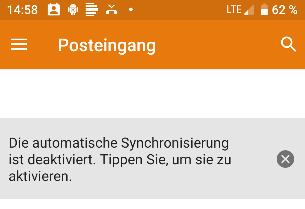

seit einigen Tagen habe ich mit meinem LOS16.0-Aquaris X Phone zwei Probleme:
- Das WLAN schaltet sich immer wieder nach so etwa 5 bis 10 Minuten aus und, vielleicht damit zusammenhängend,
- ich muss meine (standard) Mail-App immer wieder aktivieren, damit sie die Mails von meinem Posteo-Akkount kommend, aktualisiert.
Meine Suche nach Ursachen (z.B. aktivierte Akku-Nutzung der entsprechenden Apps) waren erfolglos. Was sonst könnte die Ursache sein?
Hast Du's denn testweise schon einmal mit einer alternativen Mail-App probiert, ob dieses Problem dort auch auftritt?
Ja, ich benutze parallel "FairEmail" und habe dort zumindest nicht diese Meldung. Das UI von FairEmail passt aber schlecht zu meinem Mail-Konto mit ca 150 Unterordnern. Das ist unter FairEmail dann sehr unübersichtlich, leider.
Du solltest vielleicht den Screenshot ein wenig überpinseln - ich weiß nicht ob Swantje das so gut findet, dass Du ihre Email Adresse hier veröffentlichst.
Reaktionen: RadHeiner
@shammat Du hast völlig recht! Ich hatte das ganz übersehen.
Zu welchem Programm, mit dem die Probleme auftreten, nutzt Du FairEmail denn parallel?
