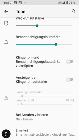

Wenn mein Telefon klingelt, viebriert es auch. Die Vibration ist allerdings sehr hässlich laut und unrund. Aber trotz Deaktivierung an allen möglichen mir bekannten Stellen, vibriert das Telefon trotzdem bei Anrufen. Hat jemand eine Idee wie ich das abstellen kann?
Das hast du schon eingestellt,
"Bei Anrufen vibrieren"?
