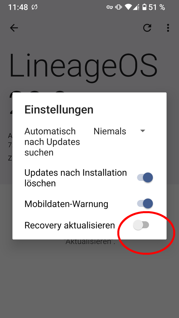

Dann noch ein Tipp: Wer LOS20 auch mit TWRP installiert hat bzw von der inoffiziellen auf die Offizielle dirty upgegraded hat:
Wenn ihr TWRP beibehalten wollt, dann unbedingt in den Einstellungen von LOS-Updater den Schalter "Recovery aktualisieren" deaktivieren sonst wird auch bein nächsten OTA die LOS-Recovery drübergebügelt.
Pfad: Einstellungen-->System-->Updater --> dann rechts oben Dreipunkt Menü -->"Einstellungen"

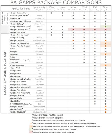

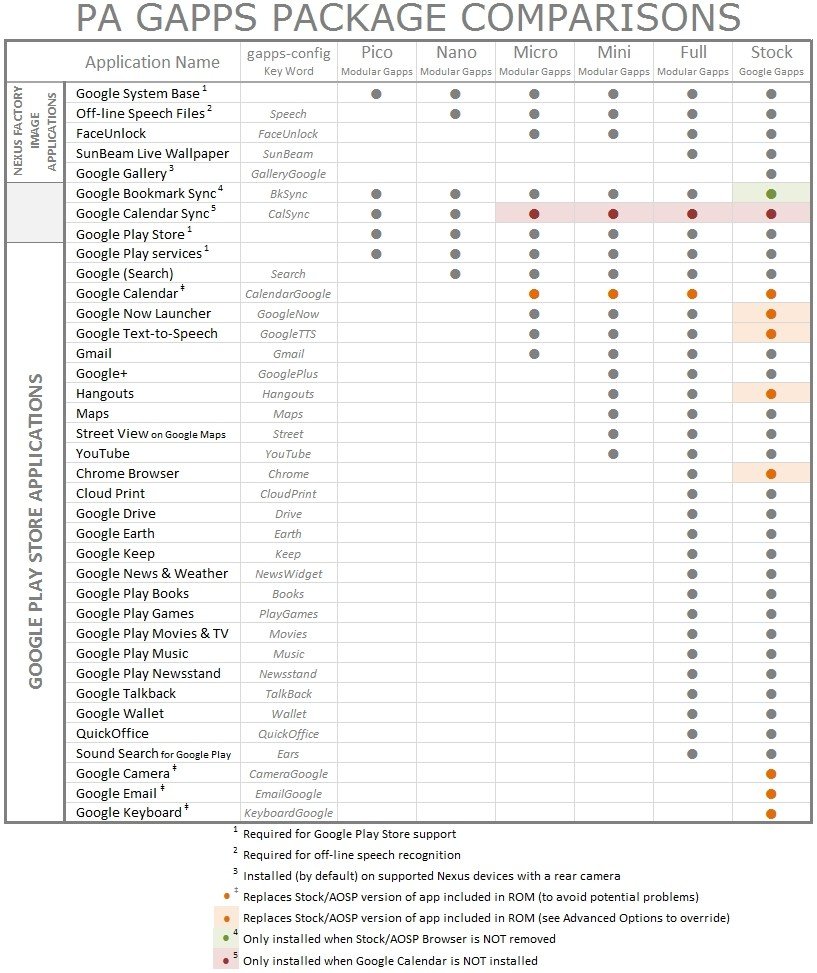

@RadHeiner Die im Netz auffindbaren NikGapps sind auch nicht größer als die Version im Eingangspost.
(abgesehen davon dass mit Updates meist immer ein kleiner Zuwachs kommt)
Wenn du auf der offiziellen Seite etwas weiter unten auf "Download Now" klickst musst du nur im öffnenden Sourceforge Fenster die richtiger Version wählen.
Das kleinste Paket ist die "Core"
Downloads - NikGApps
NikGapps - Browse /Releases/NikGapps-T/01-Feb-2023 at SourceForge.net
Es ist zwar nicht 1:1 vergleichbar aber hier mal die Übersicht von den openGapps.
Die NikGapps Core entsprechen in etwa den OpenGapps Nano (von denen gibts aber nix für A12 bzw. A13.)
