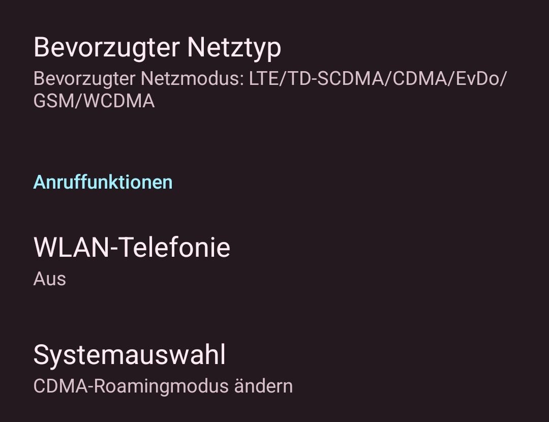

Hallo @all,
aktuell bin ich scheinbar nicht telefonisch erreichbar. Angeblich besetzt.
Obwohl ich nicht telefoniere.
Wenn ich telefonieren will, wird sofort der Anruf beendet, da angeblich besetzt ist.
Telefon schon mehrfach neu gestartet.
Fehler gefunden.
War nur auf LTE eingestellt. Scheinbar wurde das bei einem Update automatisch umgestellt.
Musste was ganz anderes einstellen.
Kontrolliert bitte mal Eure Einstellungen.
Nicht das es Euch so geht wie mir....
Ich hatte ab da meine Ruhe und nach dem schönen Lied: Und kein Schwein ruft mich mehr an....

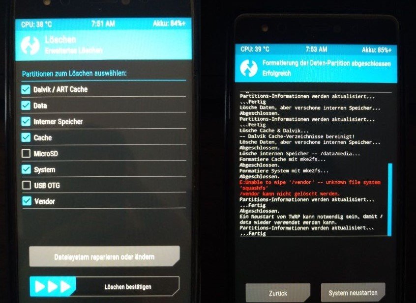

Gerde probier ich mit der twrp Version (Seite 1) und Nik Gapps (Seite 1) + neuste offizellem Lineage alles neu aufzusetzen.
Hängt aber im Installationsbildschirm bestimmt schon kappe Stunde (dauert normal nie soo lang...)
1. Formatiert (kein Fehler)
2. Erweitertes löschen (Dalvik,Data,Intere Speicher, Cache, System) Vendor = was ist das ??? siehe Bild Fehler.
3. Data auf EXT4 geändert
4. nochmal formatiert und erweitert gelöscht. siehe Bild Fehler.
Die unoffizielle von Seite 1 hat bei meinen anderen X pro vor einen Jahr geklappt.
Vielleicht hat jemand einen Tipp wie ich die offizelle 20er drauf kriege...

An die Anleitung von Seite Eins gehalten?
  • Zunächst "Wipe"/"Format Data" durchführen.
  • Anschließend "Wipe"/"Advanced Wipe" anwälen.
  • In der Liste "Data" anwählen und anschließend "Repair or Change File System" klicken
  • Es geht weiter mit "Change File System" und anschließend "EXT4" klicken.
Reaktionen: fxmadd
Hallo @fxmadd,
nimm ja nicht das offizielle TWRP, sondern das TWRP aus dem Thread #1.
Ich musste Data mindestens 2 mal mit Yes Platt machen. Beim ersten mal hat es bei mir auch nicht geklappt.
Das offizielle LineageOS 20 kannst Du ruhig von hier nehmen.

Hallo @fxmadd,
TWRP aus Post #1 ist richtig.
Gehe direkt auf die Offizielle Rom.
Den Umweg über die Inoffizielle kannst Du Dir Ersparen.
Was mir noch einfällt, nachdem Du die Data formatiert hast und das Filesystem mit Ext4 repariert hast, dann starte neu in das Recovery neu.
Danach installiert Du die neuste offizielle LineageOS 20.
Danach müsste alles passen.
Reaktionen: fxmadd
Ok läuft. Danke für die metale Unterstützung schon bestimmt 5 Smartphone (Tablet) modifiziert, aber diesmal was es irgendwie hackelig.
Alles nochmal von neuen gemacht. Keie Ahnnung wo mein Fehler war.
