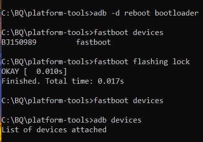

Hallo habe jetzt hier schon einige Threads gelesen und auch schon Ansätze für mein Problem gesehen wollte jetzt aber eine einfachere Lösung finden.
Habe mein 32GB X auf Linage 20 geflasht mit Gapps über adb und fastboot.
lineage-20.0-20240226-nightly-bardock-signed
MindTheGapps-13.0.0-arm64-20231025_200931
adb_and_fastboot_driver_1.4.3
Ich war stolz wie Oskar das ich das hin bekommen habe als Newbee. Das System lief problemlos nur beim Booten kam immer die Abfrage wie man starten will.
Wie hier in sec 3 zu sehen [HOWTO] Hard Reset - QFIL/EDL (bq Aquaris X / X Pro Forum)
Ich wollte daher den Bootloader sperren das es sauber ist und habe über fastboot folgenden Fatalen Befehl gegeben. fastboot 1.PNG
Den Befehl hatte ich von
Sperren/Entsperren des Bootloaders | Android Open Source Project
Da steht jetzt irgendwo ein 1 statt 0 oder so nur wo ist jetzt die Frage.
Jetzt ist eine Bootschleife rot blinkende LED und kurz das bQ Logo zu sehen.
Ist es jetzt vielleicht möglich über QFIL den bootloader zu flashen oder zu reparieren?
mit dem Qualcom Driver erkennt QFIL das gerät in Win ist im Gerätemanager ein gelbes Dreieck und
Fehler Code 52.
In dem Beitrag "[HOWTO] Hard Resett - QFIL/EDL" gibt es das selbe Problem aber ich denke eine andere Ursache.
Vielen Dank schon mal für die Infos und kein Stress ist mein Reserve Handy. Ich will das BQ noch nicht aufgeben.
Hallo @Mrwing,
bei dieser Fehlermeldung bin ich raus.
Wenn Dir jemand helfen kann, dann nur @Quallenauge, oder @der_tiroler

Was mir noch einfallen könnte, als Admin führst ja sicher die ADB Befehle aus.
Ansonsten hier das mal lesen: Aquaris X Pro - (gelöst) Mit dem adb Befehl wird kein device gefunden unter Win10...... (bq Aquaris X / X Pro Forum)
Und hier nach Lösungen suchen:
[Anleitung] Aquaris X/X Pro Bootloader entsperren/unlock (bq Aquaris X / X Pro Forum)
Oder hier vielleicht eine Lösung dabei?

Hallo war ein wenig beschäftigt.
@vonharold ja die ADB hatte ich als Admin
Eigentlich wollte ich Fragen ob ich den Bootloader mit dem QFIL wieder beleben kann oder neu flashen denn das LOS 20 lief ja gut bis ich den falschen Befehl über Fasdtboot eingespielt habe.
Mein bestreben ist jetzt keinen Fehler mehr zu machen und keinen Briefbeschwerer aus dem Handy zu machen.
Mrwing schrieb:
In dem Forum habe ich ja schon gelesen wie man mit QFIL das alte BQ OS wieder einspielen kann ich habe nur Angst das das nicht funktioniert und ich einen Briefbeschwerer habe.
Danke schon für die Nachhilfe. ;-)
