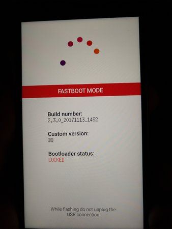

Nein, für den Fastboot muss er nicht unlocked sein. Vol- und Power, dann kommt er in den FB, auch wenn der BL locked ist.
Habe gerade mein X5+ mit dem Flashtool auf die aktuelle FW gebracht weil ich es verkaufen möchte (also platt gemacht und BL gelocked), und habe dort getestet -> Locked, und FB geht trotzdem

Ja, in Fastboot kommst du immer.
Aber über die .bat kannst du nur in Fastboot flashen wenn der Bootlader unlocked ist.
Das flashtool klappt auch ohne unlock wobei das flashtool als erstes das unlock macht...
Nun ja, bei mir war der BL vorher offen, nach dem Flashtool allerdings komplett locked. Deckt sich also nicht mit Deinem Hinweis. Aber ich befürchte, das wird nun arg OT......
Nachtrag: Lerne ja gerne dazu :biggrin:. Deshalb am X5+ versucht die .bat bei einem gelockten BL auszuführen, aber das wird mit Fehlern quittiert. Wenn man aber ohnehin unlocken muss und die Daten verliert, dann kann man auch das Flashtool verwenden. Läuft auf meinem Win10 Laptop ohne Probleme, wenn ich es als Admin starte.
