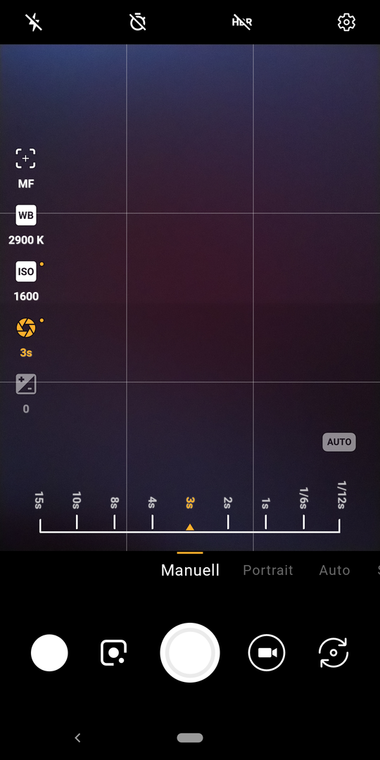

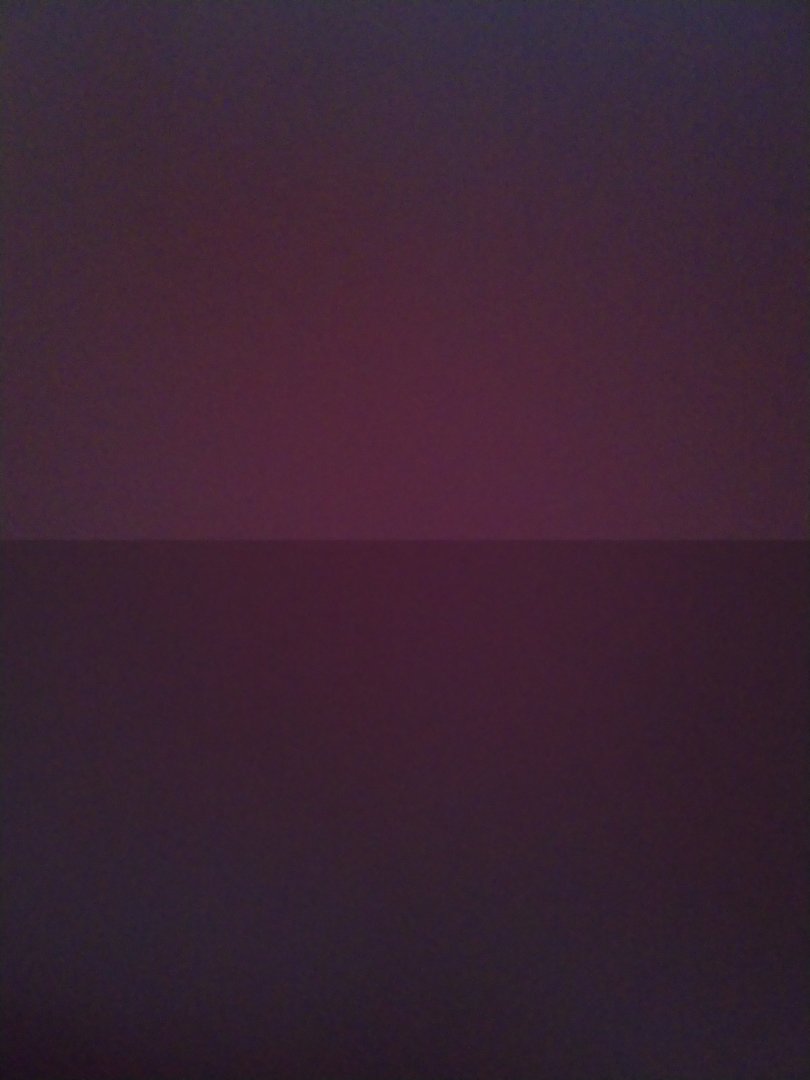

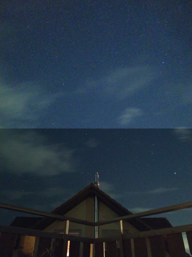

Hat noch jemand im Manuellen Kamera Modus so einen Querstreifen bei Android 10?
Der ist auf den Bildern selbst und in der Vorschau zu sehen. vor allem bei schlechten Lichtverhältnissen, also dann wenn man den manuellen Modus vorwiegend braucht
Screenshot:
Aufnahme:

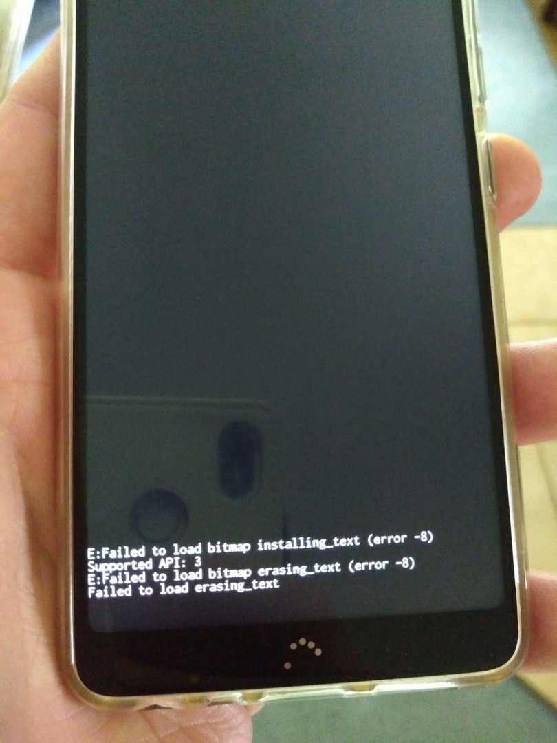

Könnte vielleicht mal jemand mit seinem BQ X2 in die Android Recovery starten und schauen ob es nicht nur mich betrifft?
Kommt bei mir auch 🤷🏻‍♂️

Ach, noch wegen dieser Fehlermeldung im Recovery...
Habe mal in dem spanischen Form "mibqyyo" mit copy paste über DeepL die erwähnte Fehlermeldung gepostet und scheinbar taucht der Fehler auch da auf.
Mal sehen, was noch kommt.?.

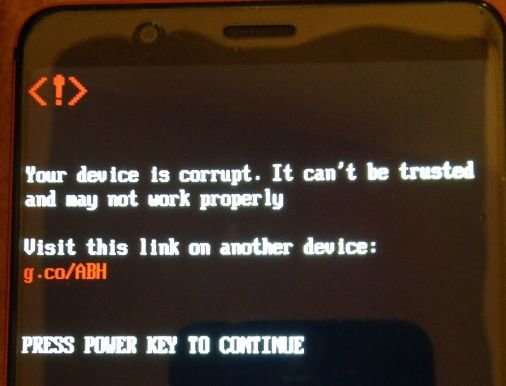

und nu schau ich mal ganz tief in die Röhre... "your device is corrupted and cannot be trusted"
Versuche nun irgendwie, es wieder zum laufen zu bringen
Ich mag mein Gerät aus diversen Gründen jetzt nicht neu starten, aber ist das nicht die normale Meldung bei offenem Bootloader? Also, _sinngemäss_ sagt mein Handy das beim booten. Und dann bootet es halt weiter.
Reaktionen: wolder
nein leider nicht. Die Normale Meldung, auch beim ersten Flash auf 9, war nur das der bootloader geöffnet ist.
Nun wechseln sich die beiden Meldungen ab.

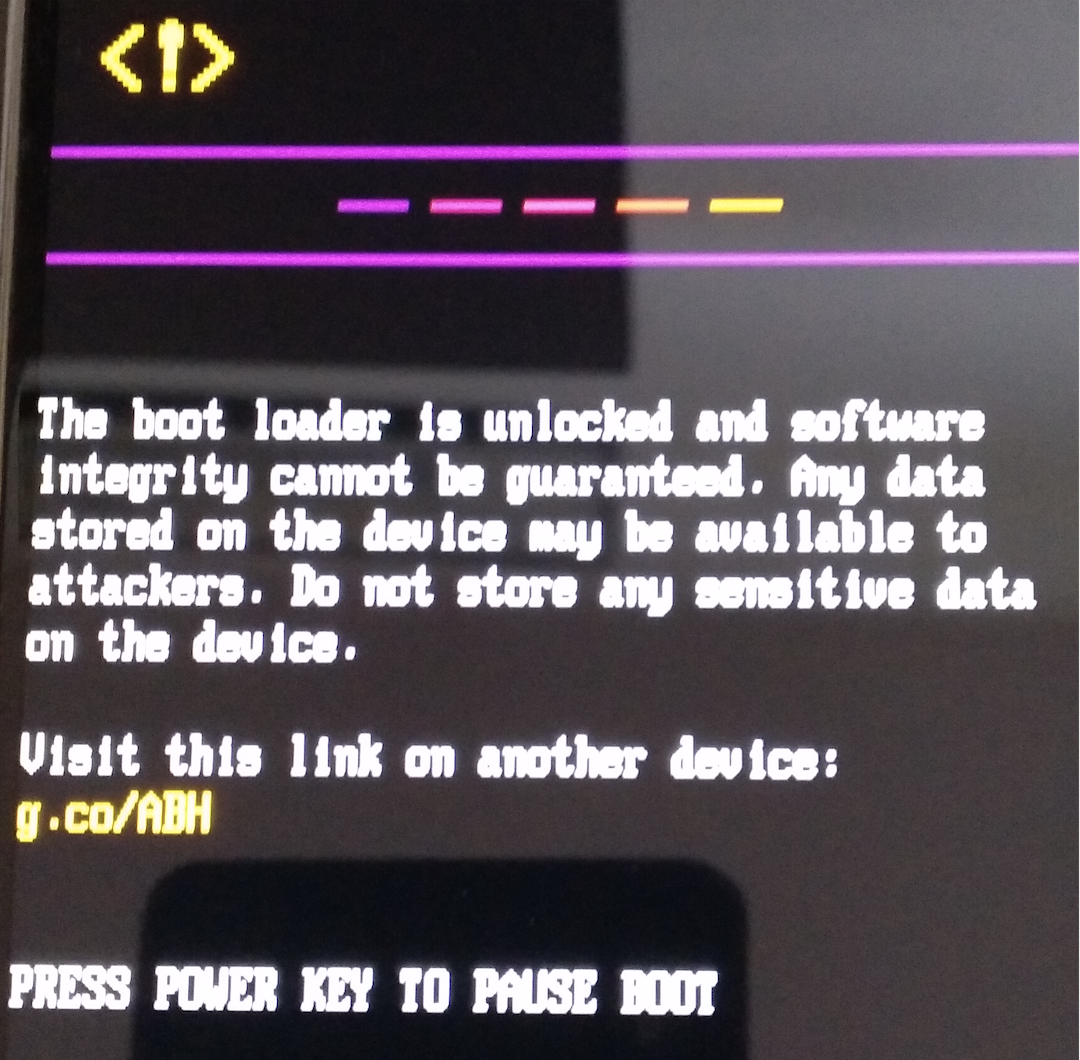

Du hast recht, die Meldung ist anders und sieht so aus:
Reaktionen: Skyhigh
Wenn man den Bootloader wieder schließt und zwar in der Reihenfolge....
1. fastboot flashing lock_critical
2. fastboot flashing lock
... müsste die oben im Bild zu sehende Meldung weg sein?.
Aber schätze, der Bootloader bei dir ist offen weil du es so willst.
Reaktionen: Skyhigh
die meldung aus dem Bild ist ja nicht das Problem, sondern die zweite die Kommt.
Alle Flash versuche werden mit OKAY beendet
nach dem Neustart kommt dann aber die Meldung das mein Device Corrupt sei.
