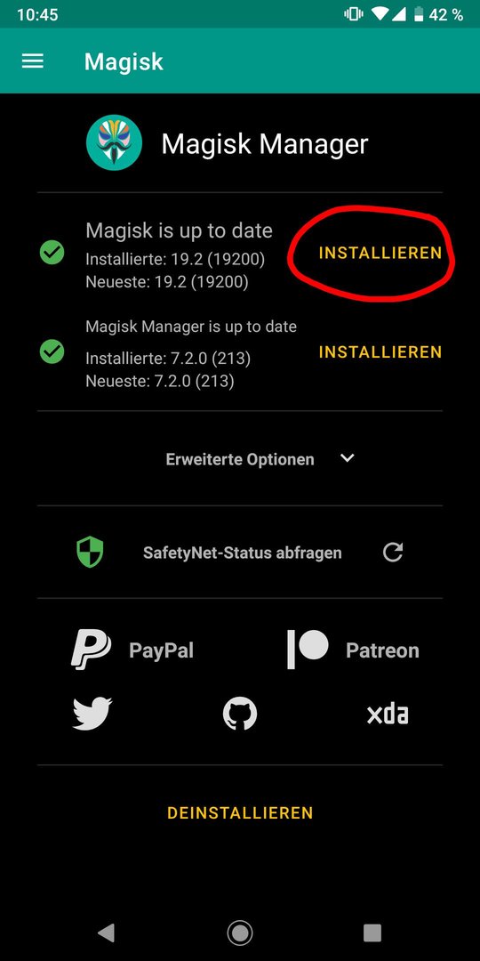

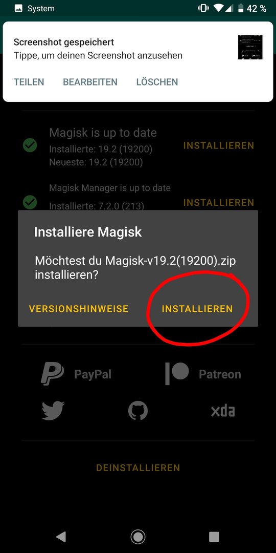

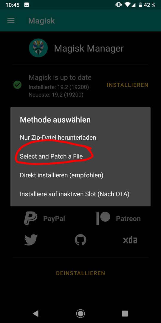

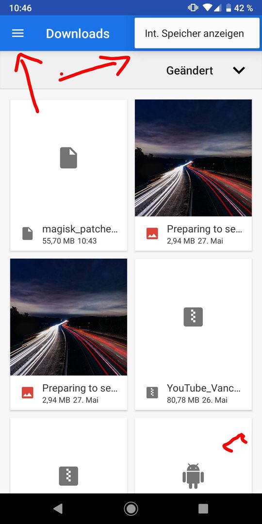

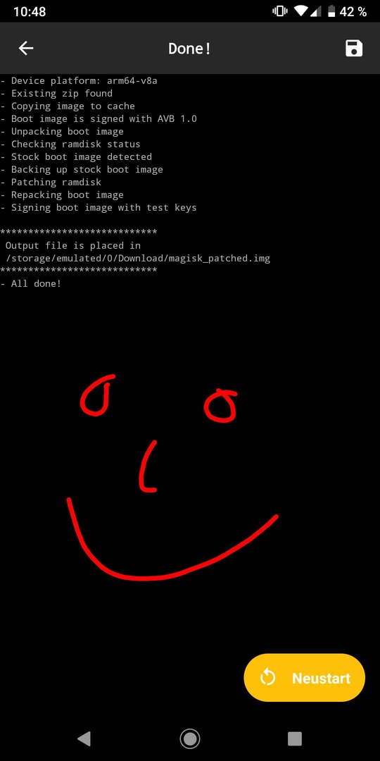

Danke für die Bilder!
Sehe ich bei mir auch, in der Reihenfolge Bild 4, 5, 3, und 1 . Wähle dann die "boot.img", öffnen und dann passiert nichts und Magisk springt auf Bild 4 zurück. Bild 2 erscheint nicht.
Hm, tippst du die boot.img nur einmal an oder hältst du gedrückt? Weiß jetzt auch nicht was da los ist. Weil du wie gesagt, nicht extra "öffnen" anklicken musst.
Es ist egal wie ich's mache. Einmal antippen oder länger gedrückt halten und dann öffnen, Magisk springt zurück auf Bild 4. Um den Schriftzug "Magisk Manager" erscheint für ganz kurze Zeit (weniger als eine Sekunde) eine Art Eieruhr oder so ähnlich (als wenn etwas ausgeführt wird) und dann ist wieder Bild 4 angesagt. Es ist (trotz der kurzzeitigen Veränderung) keine "patched_..." erstellt worden (geht ja auch gar nicht bei dem Sekundenbruchteil).
