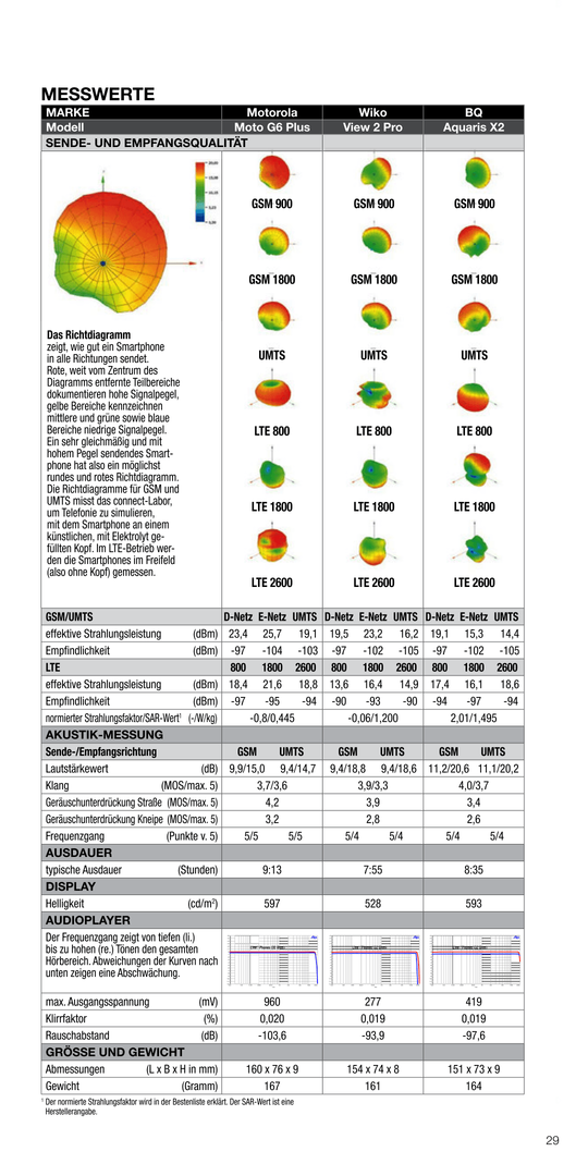

Laut der neuen Connect ist das X2 das am meisten strahlendste Smartphone auf dem Markt. :thumbdn:
Reaktionen: olih und THWS
Respekt, das muss man auch erstmal hinbekommen. :scared: Hab' mir eben mal die "Strahlungsbestenliste" angesehen - entweder ist das Ding da noch nicht mit drauf da zu neu, oder es fällt aufgrund der schlechten Wertung komplett aus der Liste raus - mal abwarten was sich da in nächster Zeit tut...
Reaktionen: olih
@Astralix Danke!
Der normierte Strahlungsfaktor beträgt über +2. Das wird nie in der Liste auftauchen!
Bilquelle: Connect
Reaktionen: THWS
Alter. :scared: Dann wird das X2 bzw. X2 Pro definitiv übersprungen - wenn man nicht schon aufgrund des "normalen" SAR-Werts dieser Meinung war, sollte man es spätestens jetzt sein. Sorry - nicht mit mir.
@M II 26 danke für den Screenshot!
Reaktionen: miles-cx
Was ich jetzt nicht so ganz verstehe, das Moto hat eine ganze Ecke mehr Sendeleistung und doch ist der SAR Wert wesentlich geringer, also liegen die Antennen dort weiter unten nehme ich mal an.
@olih genau
Reaktionen: olih
Das ganze liegt also wirklich nur an der Position der Antennen? Die Werte in dem Screenshot der drei Geräte sind ja alle relativ ähnlich.... bis dann eben auf den normierten Strahlungsfaktor.... der ist beim BQ extrem hoch.
