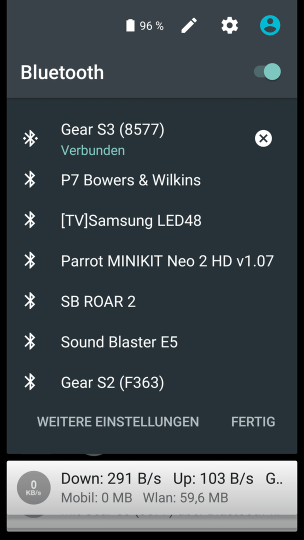

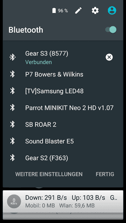

Auch mit keinem Gerät Probleme gehabt, die Liste auf dem Bild geht noch 1 Seite weiter. Bluetooth absolut stabil :thumbup:

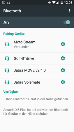

Meine BT-Geräte funktionieren alle problemlos (siehe Bildschirmfoto). An den Piktogrammen der Geräte links sieht man, mit welchen das Freisprechen möglich ist.
