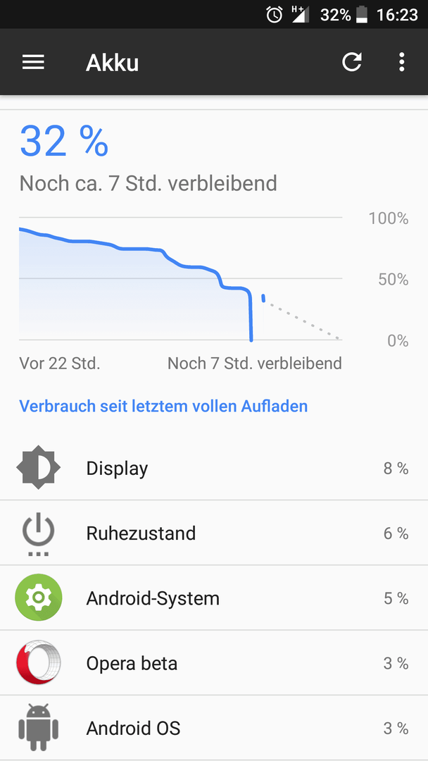

Mein Mann hat sich heute bei mir beschwert, weil sein aquaris sich immer mal wieder ausschaltet.
Hab mal einen Screenshot gemacht.
Kann man da was machen, oder muss man damit leben?

@Tiger-Chrisi , Das Akku Verhalten ist nicht in Ordnung, bitte nimm Kontakt mit Support auf.
Reaktionen: Tiger-Chrisi

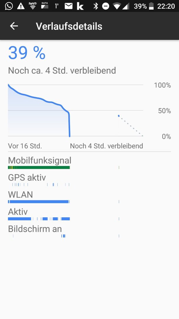

Inzwischen kann ich das Ausschalten des Handys bei Kälte jedoch recht zuverlässig reproduzieren. Erst gestern war ich wandern. Das Bq habe ich in einer Tasche meiner Jacke aufbewahrt - nicht direkt innen am Körper, aber das Handy war nicht der freien Luft ausgesetzt und geschützt. Lufttemperatur Betrug zwischen - 2 und 0 Grad. Nach etwa einer Stunde wollte ich den google Standort checken und beim Aktivieren des Bildschirms schaltete sich das Handy sofort aus. Erst nach einiger Zeit in einer Kneipe (;)) ließ es sich anschalten.
Nun habe ich nicht wirklich viel Angst davor, dass dies ein Zeichen für einen baldigen explodierenden Akku sein könnte - die Erklärung des Spannungsabrisses durch die Temperatur leuchtet mir ein. Auch habe ich ansonsten keine technischen Probleme mit meinem Gerät. Jedoch kenne ich dieses Verhalten von keinem meiner früheren Handys. Und auch im Winter muss ich mich bei Wanderungen, Lauf- und Mtb-Touren auf mein Handy verlassen können. Deshalb überlege ich einen Tausch gegen ein Aquaris X anzugehen.
