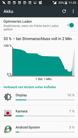

Interessante Überraschung heute morgen: Ich wollte die spannende Kombination aus Nebel, Frost und Wintersonne nutzen und war zum Knipsen draussen.
Morgens hatte der Akku ungefähr 95% Ladung.
Durch Navigation bei der Autofahrt habe ich den Akku auf ca. 85% entleert,
Soweit normal.
Dann habe ich in der Kälte fotografiert.
Da ich ja gerade Kummer mit der BQ-Kamera-App habe, habe ich fröhlich zwischen drei Kameras gewechselt: Die BQ-KAmera-App, OpenCamera und der Google-Kamera.
Das Handy war dann ungefähr 20 Minuten in meiner Hand, nicht in der Hosentasche, und ich trug Handschuhe. Es ist also ziemlich kalt geworden.
Zu meiner Überraschung bekam ich plötzlich am frühen Vormittag eine Akku-Warnung, und tasächlich, direkt vor meinen Augen fiel der Akkustand von 14% auf 13%.
Da ohne Knipse schlecht knipsen ist, bin ich praktisch sofort ins beheizte Auto gestiegen und habe das Gerät an meine Akkubank angeschlossen. Nach 10 Minuten fiel mir auf, dass ich statt des 2A-Anschlusses nur den 1A-Anschluss verwendet hatte und habe umgestöpselt.
Spannend fand ich dabei die Ansage, mein Handy wäre in 3 Minuten wieder voll.
Ich habe unter den Verbrauchern mal geguckt, angeblich war die schlimmste App gar keine der 3 Kameras, sondern einfach nur 10% Display. Das Handy war auch nicht warm, als würde eine der Apps Amok laufen.
Lange Rede, kurzer Sinn: Binnen einer Dreiviertelstunde ist der Akku von 70-80% runter auf 13%, und ich vermute als Ursache eine hohe Empfindlichkeit gegen Kälte.
Wie ist denn bei euch, speziell bei den Outdoor-Spezis, so die Erfahrung der letzten Tage?
Screenshot anbei, bitte beachten: Das ist eine Kurve über 1 Stunde!

Nicht ungewöhnlich und hat Nichts mit dem Geräte zu tun, jeder Akku/Baterie verliert bei kalten Temperaturen stark an Leistung. Zudem vertragen sich Li-Akkus und Temperaturen unter 0° C nicht besonders (entladen geht noch recht gut, laden sollte man tunlichst im +5°C-Bereich, also Handy erst "auftauen" bevor es an die Steckdose geht) ...
http://batteryuniversity.com/ schrieb:
Many battery users are unaware that consumer-grade lithium-ion batteries cannot be charged below 0°C (32°F). Although the pack appears to be charging normally, plating of metallic lithium can occur on the anode during a sub-freezing charge. This is permanent and cannot be removed with cycling. Batteries with lithium plating are more vulnerable to failure if exposed to vibration or other stressful conditions. Advanced chargers (Cadex) prevent charging Li-ion below freezing.
Details kann man hier Charging at High and Low Temperatures nachlesen.
Gruß __W__

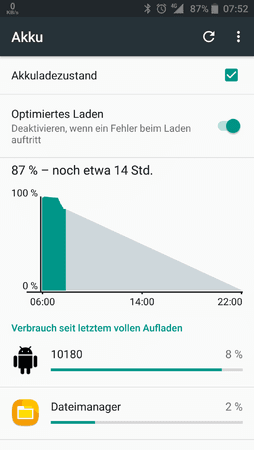

Ich hatte heute Morgen auch einen erhöhten Akkuverbrauch. Smartphone war in einer Lederhülle in der Hosentasche (wo meine Jacke drüber hing. Außentemperatur lag bei -6°C. Das Smartphone habe ich nicht aktiv genutzt, nur die automatischen Profiländerungen und Start/Stop von Blitzer.de liefen im Hintergrund ab.
Nach ca. 1/2 Stunden waren ca. 10% Akku verbraucht und das X5plus war relativ warm. Normalerweise ist der Akkuverbrauch bei dieser Nutzung 0-1%...
In der Verbrauchsanzeige sticht ein Prozess 10180 hervor (siehe Screenshot). Bei der Detailansicht wird angezeigt Dauer aktiv 6,5 h, Verbrauch 1060 mAh. Die Dauer von 6,5 h erscheint mir auch merkwürdig, da ich das X5plus vor ca. 1h voll vom Ladegerät getrennt habe.
Kann jemand von euch was dazu sagen, was für ein Prozess das ist?

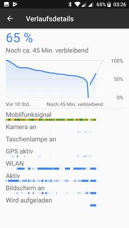

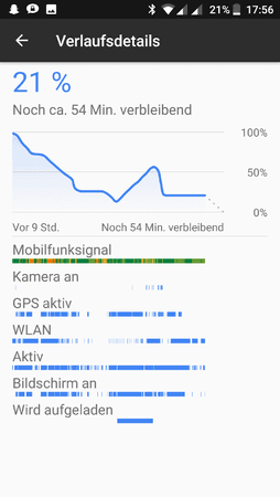

leider muss ich das Thema wohl aus der Versenkung holen... Die letzten Tage sind die Temperaturen wieder unter 0°C gesunken und da durfte ich jetzt bereits mehrfach ein merkwürdiges Verhalten des Handys beobachten. Gerade noch an, gerade noch 40% Akku gehabt, schon schaltet es sich aus - mit der typischen "Akku leer"-Meldung. Sobald ich es aus der Hosentasche nehme und mir die Hände abfrieren und entsprechend auch das Handy kälter wird.
Ich habe mal zwei Screenshots angehängt. Wie man sieht, sehen beide Graphen nicht sonderlich normal aus. Besonders interessant: Bei dem einen bliebt das Handy noch ne Ewigkeit auf 21%, nachdem ich wieder reingekommen bin. Bei dem ersten "Plateau" bin ich mir sogar sehr sicher, dass die Prozentanzeige wieder leicht hoch ist - aber das wohl im Graphen nicht angezeigt wird. Sehr merkwürdig.
Vor allem weiß ich noch, wie ich mich vor ziemlich genau einem Jahr über einen Kumpel lustig gemacht habe, weil sein Honor (Modell weiß ich nicht mehr) sich beim Skifahren bei Minusgraden abgeschaltet hat - mein damals gerade 2 Wochen altes Handy aber nicht. Tja. Das kommt wohl davon. Allerdings ist mein Handy jetzt auch eine andere Hardware, da es im Rahmen von bq Plus einmal getauscht wurde. Das war ungefähr im Februar.
Wie schauts bei euch aus? Ist das auch schlimmer geworden? Lohnt das, bq mal deswegen anzuschreiben? Hat damit mal jemand Erfahrungen gemacht? Oder sagen die "alles normal, ist ja kalt?" (aber mal eben 40% Akkuleistung verlieren klingt... doof). Oder "Akku nur 6 Monate Garantie"?

Ich vermute einfach mal, dass dein Akku demnächst die Grätsche macht. Kannst du auf der Rückseite des Geräts seltsame Wölbungen feststellen, die ggf. auch auf einen defekten Akku hinweisen könnten?
@BQSupport
Klingt nach defektem Akku. Mit oder ohne Wölbung. Würde direkt den Support kontaktieren.
Reaktionen: nik und moidept
@BQSupport
Von der Thematik hab ich auch schon gelesen und beäuge seitdem meine Rückseite immer wieder sehr kritisch. Da ist nichts entsprechendes zu sehen. Keine Wölbung, viel eher ist da noch etwas "Luft" (fühlt sich nicht sehr hochwertig an, war aber schon seit Anfang an so; das alte Nicht-Austauschgerät hatte das glaube ich nicht so)
Meh... Da bleibt mir vermutlich nichts anderes übrig, als dem bq Support (mal wieder) auf die Nerven zu gehen :glare:
Mich wundert halt, dass das nur bei Kälte auftritt. Bei "normalen" Temperaturen ist mir der Akku noch nie durch solche Spirenzchen aufgefallen...
EDIT: Ok, hier berichten auch zwei von merkwürdigen Sprüngen in der Akkuanzeige, bevor der Akku sich aufgebläht hat... Rückseite hat eine Beule (Akku aufgebläht)
EDIT2: Supportanfrage an bq ist raus...
Reaktionen: moidept und loopi
