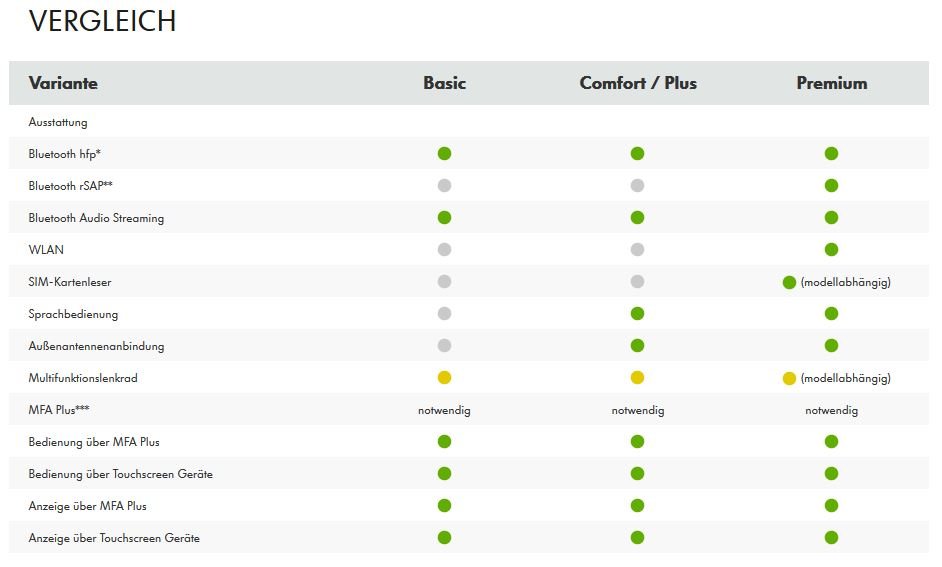

Woran erkenne ich (z. B. am Telefon), dass ich über rSAP mit der Freisprecheinrichtung verbunden bin? Und damit auch die Außenantenne des Fahrzeugs für Telefonverbindungen nutze?
Es handelt sich übrigens um die VW-Freisprecheinrichtung "Comfort" in Verbindung mit einem Composition Media-Radio von VW, alles in einem Golf 7 von 2014.
Für alle VW-Fahrer anbei eine Übersicht, die zeigt, welche Funktionalitäten die unterschiedlichen Schnittstellen bieten und auf welche Art und Weise sie das Smartphone einbinden. Somit herrscht für mich zumindest Klarheit darüber, dass mein Telefon nicht über rSAP mit dem Fahrzeug verbunden ist:
