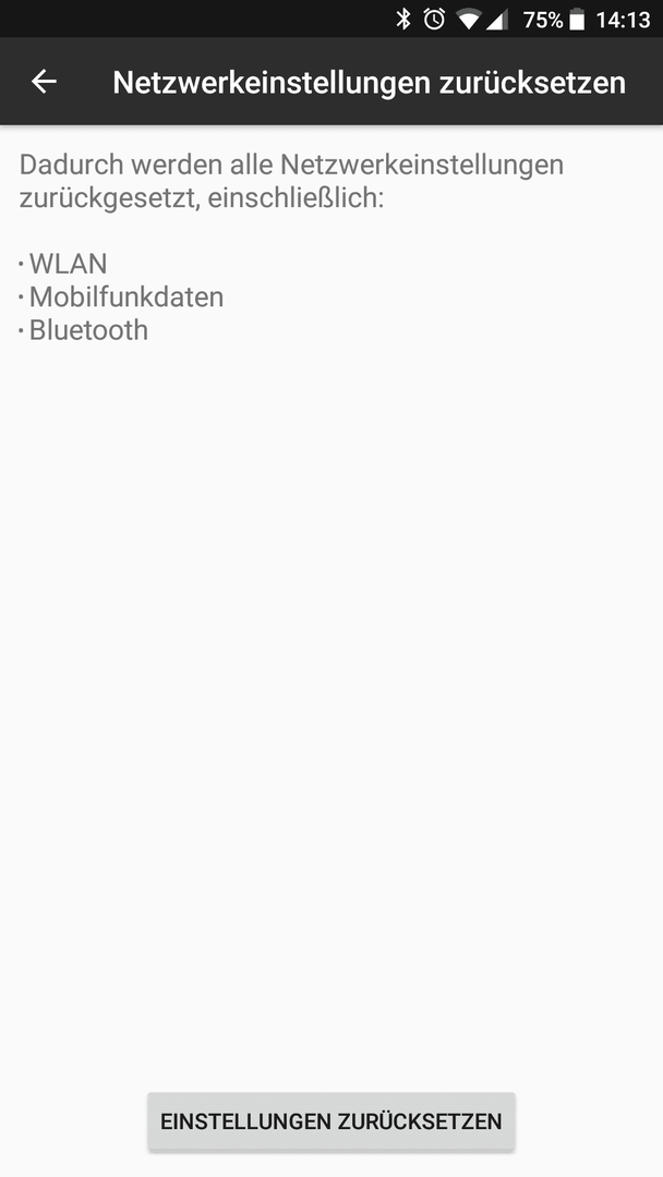

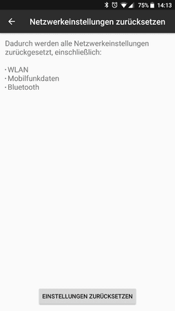

Hat mal jemand probiert, ob das Zurücksetzen beim Menüpunkt im Anhang was bringt?
