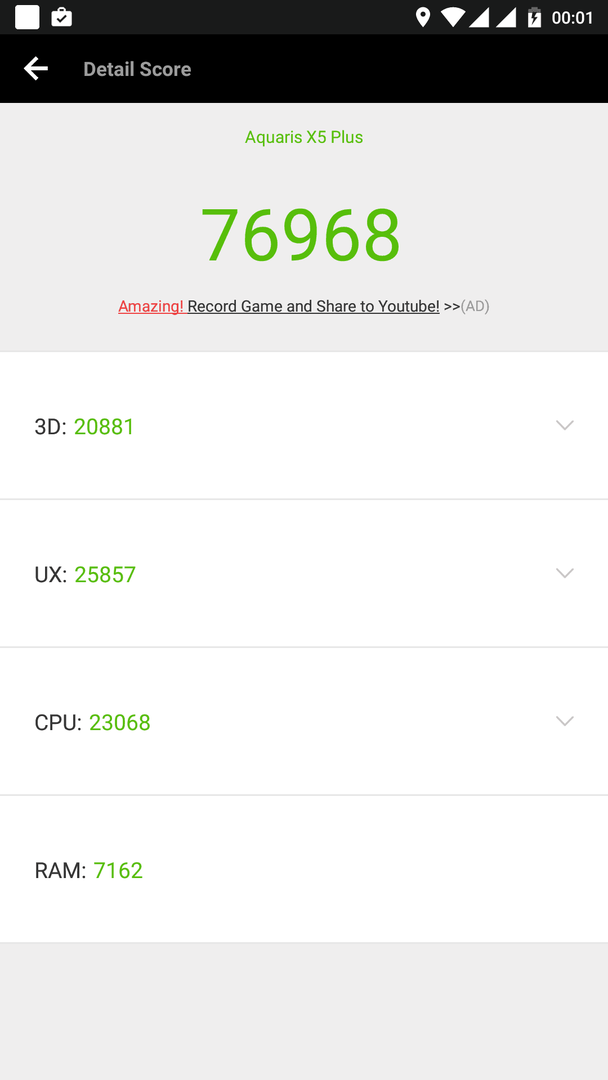

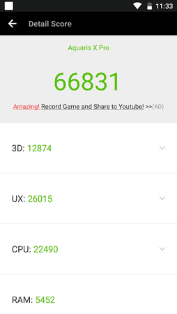

@Code Du hast nicht richtig gelesen, ich sagte reine Prozessorleistung.
