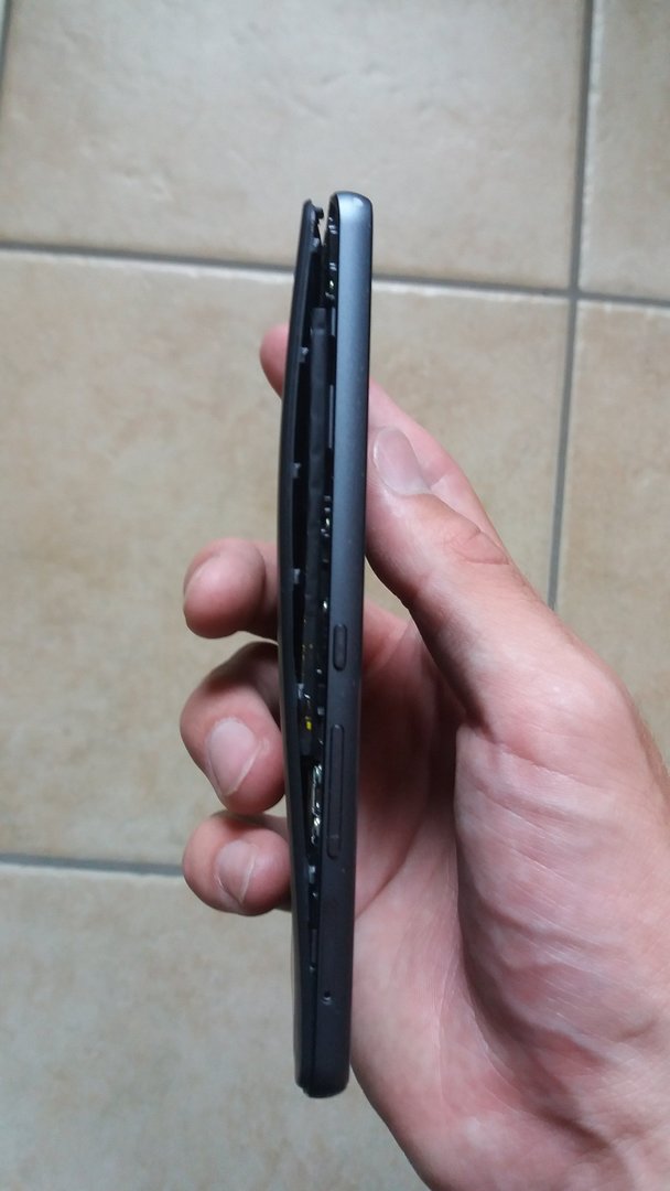

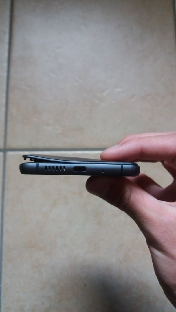

wollte euch nur für die Statistik mitteilen das bei mir das selbe Problem aufgetaucht ist.
Hab den Support schon kontaktiert.
MfG telmen
Anbei zwei Bilder
(das Gerät ist am 23.08.16 gekauft worden)

... und noch ein mächtig aufgedunsenes X5 Pro - gekauft 11/2016 bei Saturn,
in letzter Zeit war es schon öfter merklich warm geworden, bis letztendlich die Beule rauskam.
Support kontaktiert - da hat sich bq nicht mit Ruhm bekleckert. Geschlagene 2 Wochen hats gedauert, bis der Retourenschein / RMA kam.
Meinen Hinweis bezüglich eines sicheren Versandes hat man übrigens gekonnt ignoriert.
So langsam fange ich an, kein bq-Fan mehr zu sein.

dann reihe ich mich auch einmal ein. Bis jetzt habe ich immer sehr gerne hier mitgelesen und auch viel mitnehmen können. Für die Statistik habe ich mich jetzt aber auch angemeldet, obwohl ich kein BQ mehr besitze, bzw. noch ja, aber nicht mehr lange.
Durch diesen Thread habe ich vor ca. zwei Wochen mein X5+ untersucht und war erleichtert, dass es keine Beulenbildung gab. Da es aber einige andere softwareseitige Störungen gab, erinnerte ich mich, dass ich das Handy nach dem Update auf Nougat nicht resettet hatte und holte dies nach, in der Hoffnung, dass sich diese Störungen beseitigen lassen. Das hat auch geklappt.
Letzte Woche fiel mir dann auf, dass sich auf Höhe des Ein / Aus Tasters eine kleine Beule gebildet hat. Nichts im Vergleich zu dem, was andere hier haben, aber genug, um mein Unwohlsein zu fördern. Dadurch, dass ich erst eine Woche vorher ein Lineal angelegt hatte und nichts zu erkennen war, muss es also nach dem Reset passiert sein. Ob es etwas damit zu tun hat oder nur Zufall ist ... keine Ahnung.
Donnerstag mit dem BQ Support telefoniert und eine Stunde später per Mail das Rücksende Etikett erhalten. Freitag um 17 Uhr habe ich das paket bei der Post abgegeben und gestern am Dienstag Nachmittag um 15 Uhr hatte ich ein neues Aquaris X in der Hand. Bearbeitungszeit bei BQ ist sensationell. Da ich mich inzwischen aber schon für ein anderes Gerät entschieden hatte, liegt das Aquaris X jetzt zu Hause rum und wartet darauf verkauft zu werden.
