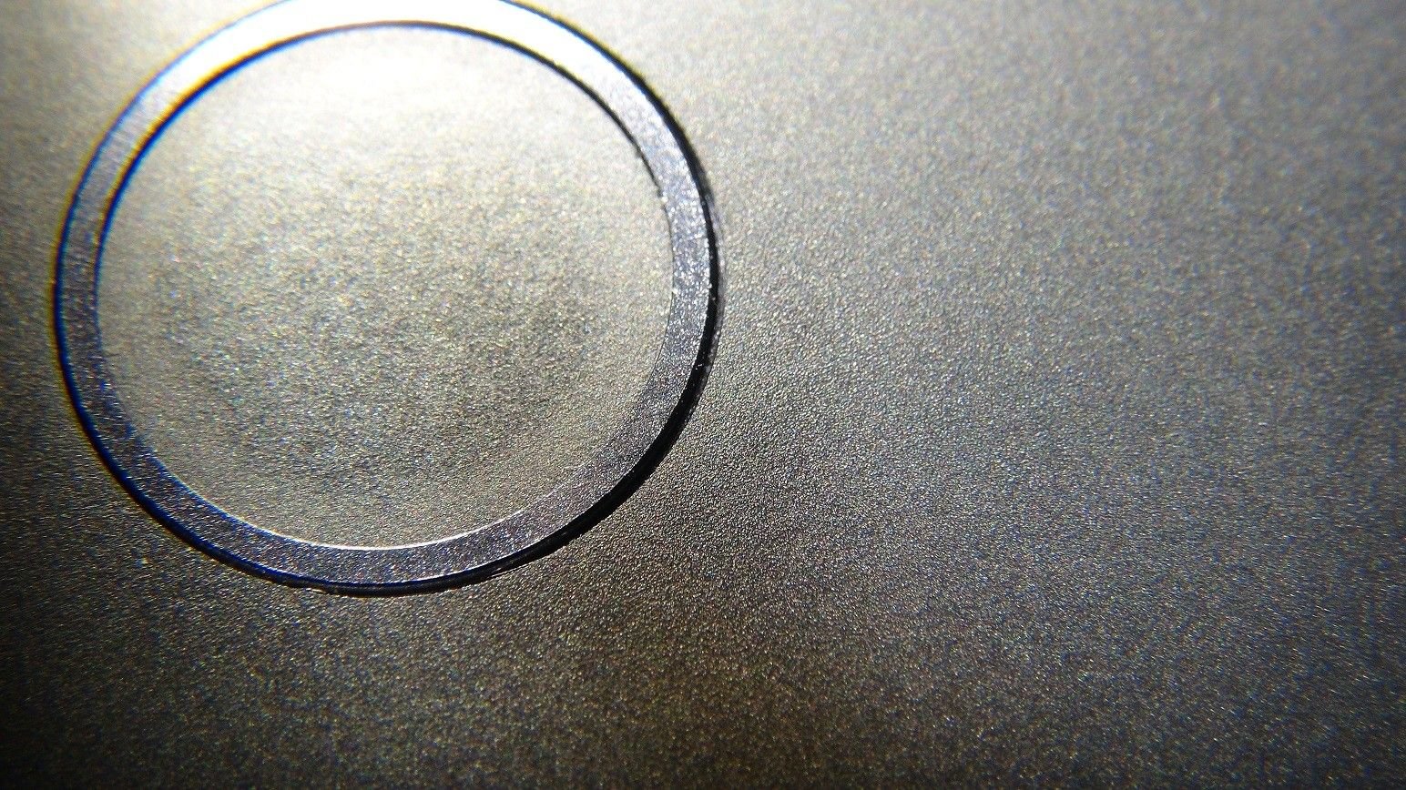

Dieser Spalt zwischen Sensor und Rückdeckel, ist Maximal 0,2mm breit, und durch Thermische Belastungen wird der Rückdeckel; auch nicht verzogen, habe mittlerweile, elf BQx 5 Plus aus verschiedenen Herstellungs-Monaten Geöffnet, diese so wie die fünf Familiär genutzten x5+ haben diesen Verklebten sensor nicht...

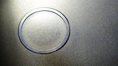

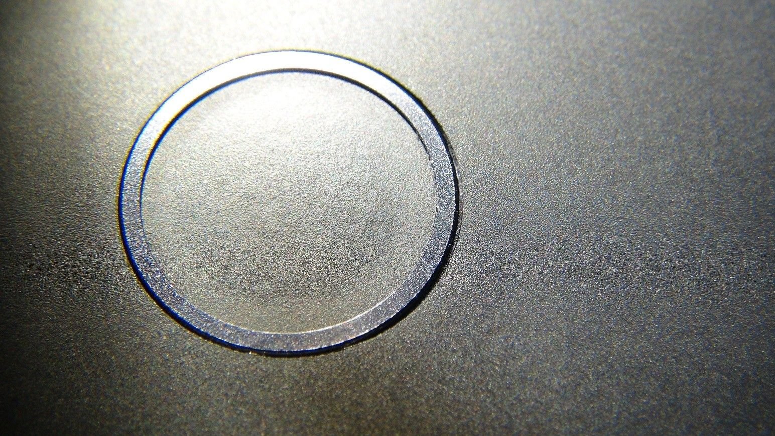

Also wenn sich die Rückseite von Wärme nicht verbiegt, dann tut sich was bei mir. Bei mir kann ich mit dem Finger am unteren Teil des Finger Scanners glatt nach oben fahren. Von oben nach unten merke ich definitiv die Kante des Scanners.

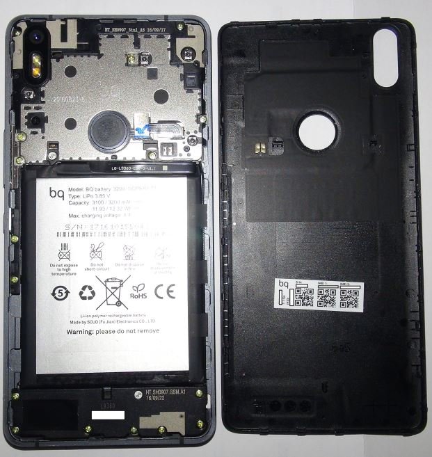

@wolder , so sollte das aussehen, also Plan wenn der Akku nicht Defekt ist.

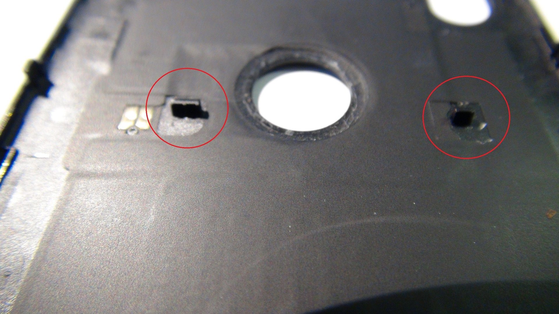

Und Links & Rechts fast parallel zum unteren Rand vom Finger-sensor, sitzen zwei Clipverschlüsse, (Rastnasen)
