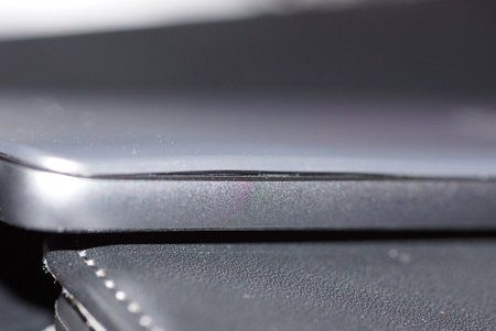

Ja, ich habe es vor knapp zwei Wochen gemacht. Nachdem ich auf diese Diskussion gestoßen war, hatte ich mir schon mal vorsorglich einen Akku bei Ebay gekauft.
Irgendwann wars dann soweit, die Rückwand bekam eine kleine Beule, die aber bereits einen Spalt im Gehäuse geöffnet hatte.
Der Tausch war ziemlich einfach, ich habe mit einem Gitarrenplektrum die Rückwand entfernt, dann ein paar Schrauben gelöst, eine Steckverbindung abgezogen, den Akku aus seiner Klebeverbindung rausgehebelt und zuletzt in umgekehrter Reihenfolge den neuen eingebaut und das Handy verschlossen.

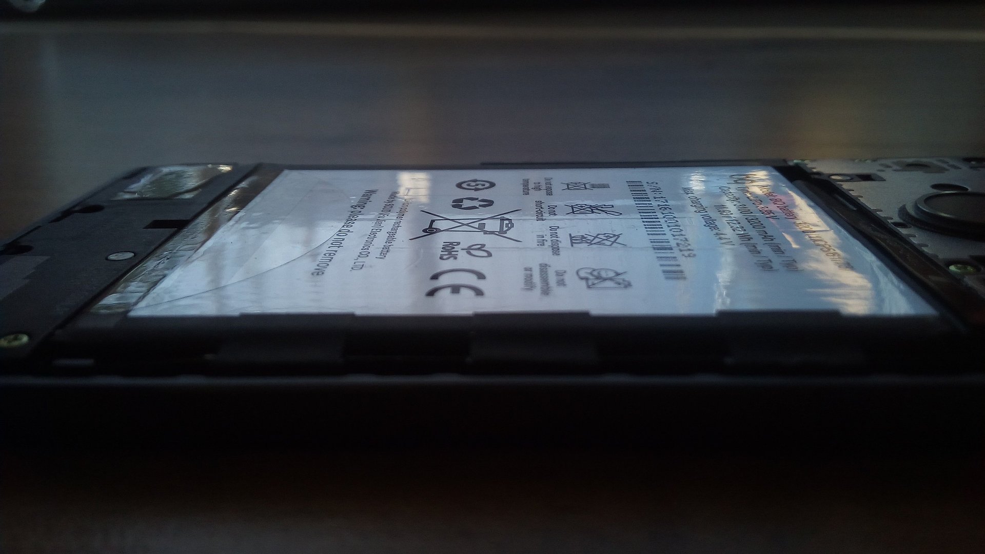

So, mein X5 Pro 32GB fängt nun auch an sich aufzublähen. Mir ist eher aufgefallen, dass die Kapazität von einem Tag auf den anderen rapide gefallen ist. Zuvor hat es in über Nacht im Flugmodus maximal 4% verbraucht, jetzt sind es 10-15%. Zur Analyse habe ich AccuBattery installiert, was mir auch nur noch 2300mAh Kapazität anzeigt.
Auf der Rückseite sehe ich unterhalb des Fingerprintsensors eine Wölbung nach oben, auf Höhe der der Laut-Leise Taste ist ein kleiner Buckel zu erkennen. Der Deckel ist aber über den ganzen Akku leicht nach oben gewölbt.
Fotos werde ich bei Gelegenheit noch einstellen.

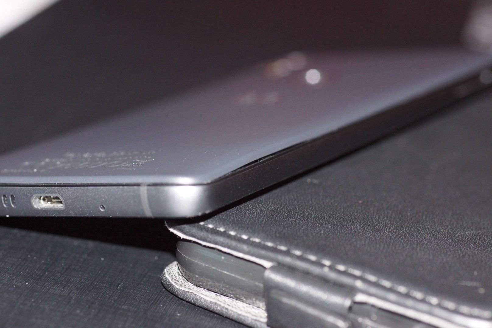

Ich kann jetzt leider auch mit einem x5 Plus 32GB aus der Familie dienen wo sich der Akku anfängt aufzublähen. Gekauft November 2016 über Amazon , SN xm017... . Ich hatte auch erstmal die app AccuBattery von Digibytes laufen lassen und fand es merkwürdig das geschätzte Kapazität nur noch 2678mAh ist, wäre mir wahrscheinlich sonst erstmal garnicht weiter aufgefallen, da das x5 Plus in einer Kompletthülle steckt und eher nie raus genommen wird.Mein eigenes x5 Plus 32GB läuft erst mal noch und zeigt bis jetzt nichts auffälliges...gekauft Anfang September 2016 über Notebooksbilliger, SN xm001...geschätzte Kapazität AccuBattery : 2998mAh
Reaktionen: schnecketot, loopi und geff5

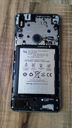

Da ja sich die Reihen der X5 Plus Nutzer ja immer mehr lichtet und meins jetzt zeitlich gesehen auch bald anfangen sollte sich aufzublähen, Dez. 2016 gekauft, hab ich heute mal eine visuelle Kontrolle gemacht.
Laut AkkuBattery besitzt meins momentan eine geschätzte Kapazität von 2.749 mAH.
Rein optisch sieht der Akku noch gut aus, keine Beule oder sonst etwas ungewöhnliches meiner Meinung nach.
Meine Serien-Nr. Ist XM019.
Akku Serien-Nummer siehe Bild.
