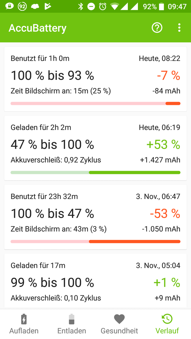

Auf AccuBattery als Indikator würde ich mich auch nicht zu sehr verlassen. Da das Telefon afaik kein Messgerät eingebaut liefert die App nur Schätzwerte.
Bei mir habe ich im letzten Zyklus angeblichen knapp 400mah mehr geladen, als ich entnommen habe (siehe Screenshot).
Also am besten nicht verrückt machen und wenn man es genau wissen möchte geht das nur mit einem Messgerät, das zwischen Ladegerät und Telefon geklemmt wird.

@Boostar AccuBattery greift die Werte von der Ladeelektronik ab. Ich hatte hier einen Chinaböller (Gretel GT 6000) zum Testen. Auf dem gab es eine Fehlermeldung, dass die Ladeelektronik keinen entsprechenden Sensor hat. Damit sollten die Werte relativ exakt sein. Was jedoch oft nicht so genau ist, sind die Prozente der Akkuanzeige. Insbesondere gilt das, wenn länger geladen wird, als das nötig ist. Bei vollem Akku schaltet die Elektronik dann ab und der Akku entlädt sich. Damit der Nutzer aber nicht das Gefühl hat: "Oh, der Akku ist ja erst bei 95%, da sollte ich noch länger laden!" bleibt die Anzeige trotz zwischenzeitlicher Entladung auf 100%. Somit ist es dann möglich, dass mehr geladen wird, als "offiziell" entladen wurde. 400 mAh sind dafür aber schon fast zu viel. Lesenswerter Artikel dazu: Warum die Akku-Anzeige von Smartphones lügt -- und warum das gut ist (zum tiefer Einlesen die Links im Artikel anklicken).
Was man dann schon eher in Frage stellen muss: Sagt die Kapazität wirklich etwas über das Aufblähen aus? Es gab zwar Geräte, bei denen der Kapazitätsverlust mit dem Aufblähen einher ging. Aber die Kapazität kann bei Nutzung natürlich auch ohne (spürbares) Aufblähen abnehmen. Der Kapazitätsverlust kann also normale Alterung oder ein Problem mit dem Akku bedeuten.
