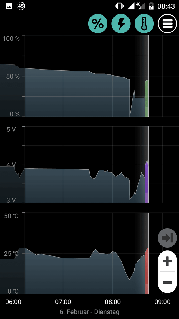

Ich befürchte das es mein x5 plus jetzt auch bald ereilt, ich hab nach der Arbeit nur noch schnell eine Whatsapp geschrieben und hab das Handy dann in die Mittelkonsole des kalten Autos gestellt und nach 5-10 min Fahrzeit hat sich das Ding einfach neu gestartet. Ich werde das jetzt in den nächsten Tagen mal genauer beobachten.
Aloisius60 schrieb:
So, jetzt ist es bei mir auch soweit: Am Wochenende blähte sich mein x5 Plus links vom Fingerabdrucksensor leicht auf, noch so, dass man es nur mit dem Finger "ertasten" konnte.Anhang anzeigen 615240
Von welcher APP stammt dein Bild?
