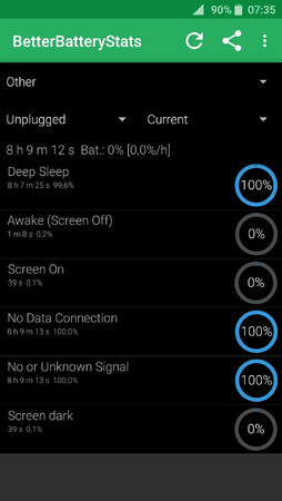

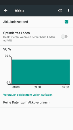

Akku-Verlauf über Nacht, will ich Euch nicht vorenthalten. Bin sehr zufrieden damit.

" No Data Connection"!?
Klicks Du bitte einmal auf die "Akku-Grafik" und postest die Grafik?
Edit: so wie ich das sehe war das Telefon, faktisch, abgestellt.
Zumindest sieht es für mich so aus!?
War das Deine Absicht?
Mobilfunk= aus
Ergo: telefonisch nicht erreichbar.
Mobilfunk= aus
Hallo Fenomino,
Ich denke du bekommst da etwas durcheinander, "No Data Connection" bedeutet "Keine Datenverbindung"
der Mobilfunk ist eingeschaltet, wie im Screenshot von Frank84 (#214) am Mobilfunk-Signal / Symbol zu erkennen ist.
@moidept glaube ich ehrlich gesagt nicht, ich schätze das auch so ein wie @Fenomino
Mag sein dass der Mobilfunk eingeschalten ist zum Zeitpunkt des Screenshots; allerdings war's zu dem Zeitpunkt ja schon wieder Morgen und damit die nächtliche "Tiefschlafphase" bereits vorbei. Und der Eintrag bei "No Data Connection" deckt sich ja mit dem Wert von "No or unknown Signal" - daher vermute ich auch, dass das Gerät größtenteils komplett offline war.

kannst Du bitte, nach dem kommenden Aufladeprozess (am Besten unmittelbar vor der Nacht), am kommenden Morgen, die "Verlaufdetails" posten!?

leider hat "frank24" uns die Grafik: "Verlaudetails", bisher, vorenthalten.
Anhand der Grafik könnten wir sehen ob der Mobilfunk/Empfang an war, oder nicht!
Die App die Er verwendet kenne ich nicht.
Und da sie Geld kostet werde ich sie mir nicht, nur kurz zu Testzwecken, herunterladen. (Mich stört auch das eine deutsche App ausschliesslich in Englisch gehalten ist.)
Die Grafik die "frank24 gepostet hat, ist identisch mit einer Grafik die ich, in meinem "Akkuttest-Beitrag" (ein paar Seiten zurück, reineditiert habe.
Das war direkt nach dem Aufladen und mehr als "Gag" gedacht!
Wie gesagt, es fehlt seine dazugehörige "Verlaufsgrafik" um die gepostete Grafik zu bestätigen! (M.M.)
Ich wünsche Ihm das der Verbrauch, über Nacht=0,0℅ ist, aber mir fehlen die Beweise!
Und ich rede von einem Handy das telefonisch erreichbar ist!!!
