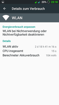

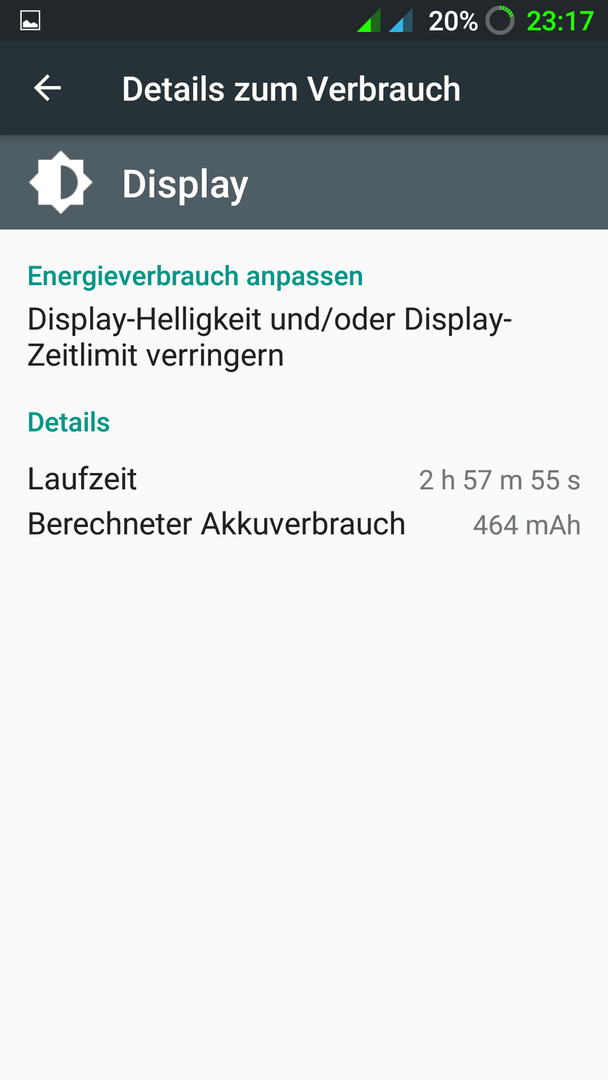

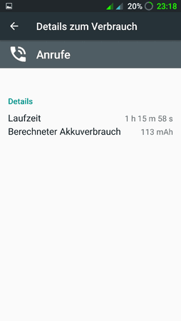

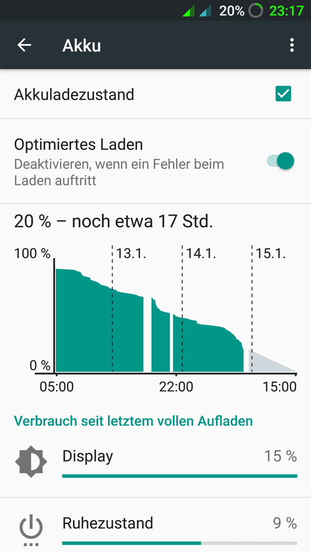

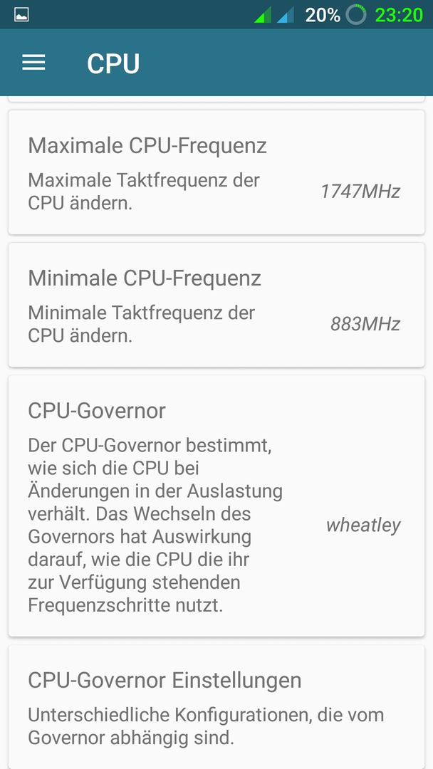

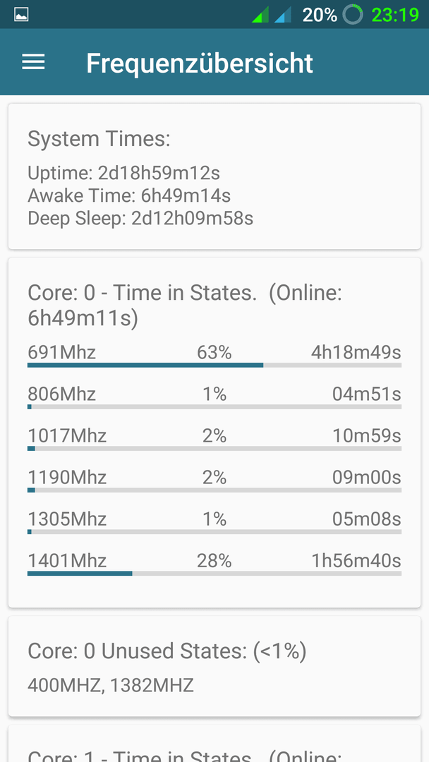

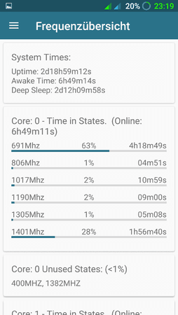

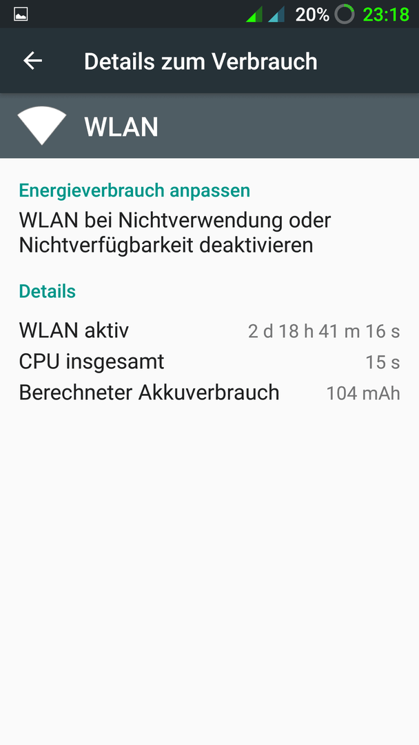

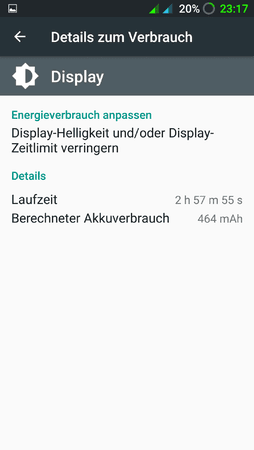

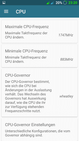

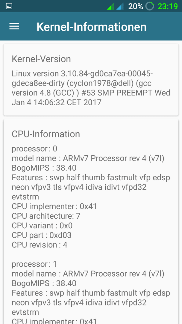

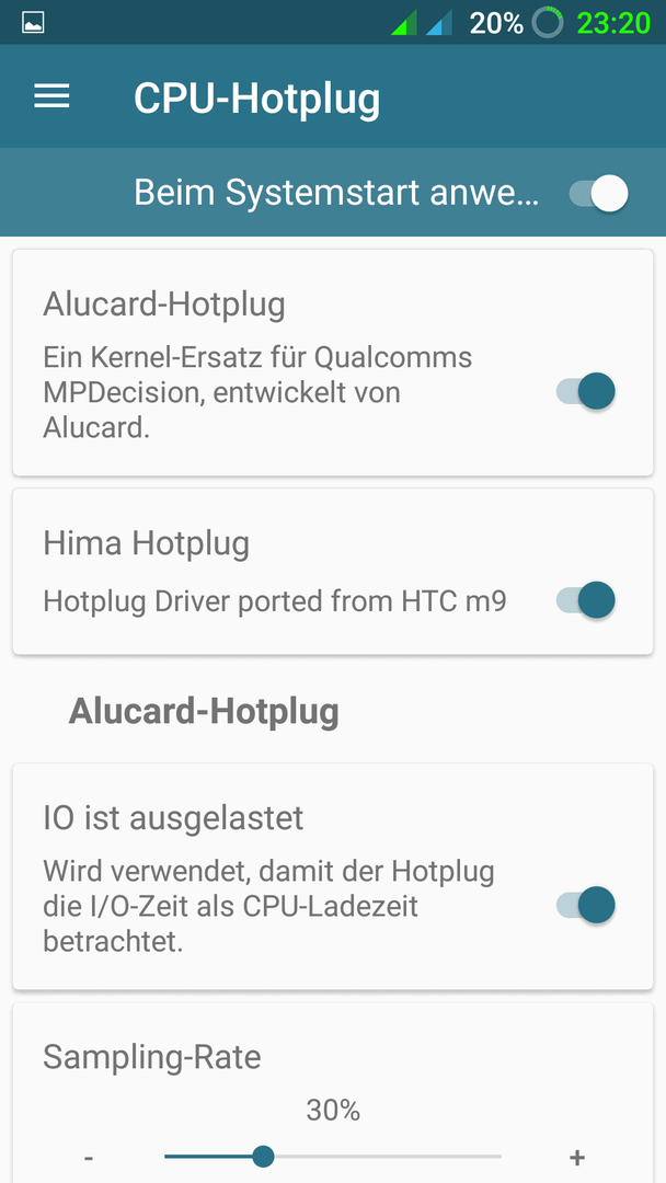

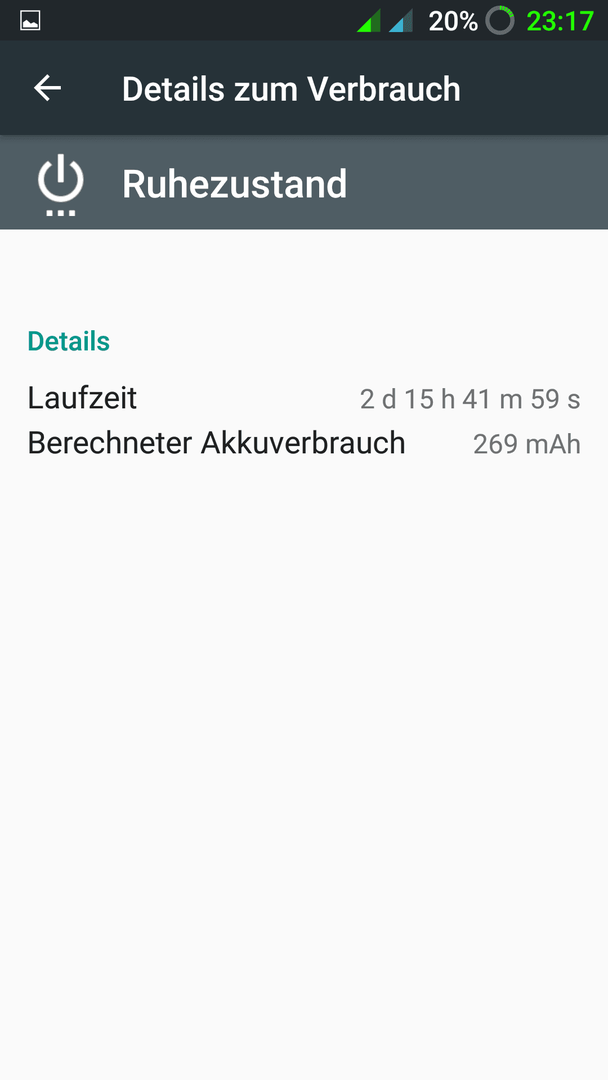

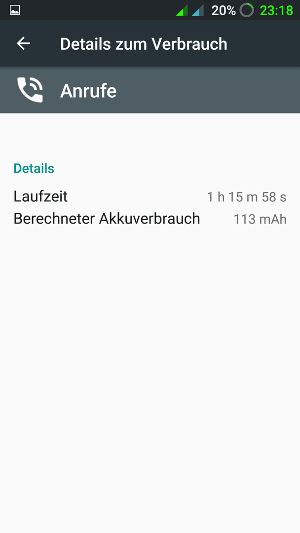

Hallo erst heute kann ich etwas zur Akkulaufzeit schreiben, weil das Flashen, Rooten, Backup, Restore,
Hin & her, (auch mich) erst zur Ruhe kommen ließ.
Nach 2 Tagen 18 Stunden = Rest Akku von 20%
Deep Sleep,2d12h09m
BQ_X5PLUS_KERNEL-03.000 "wheatley governor"
Xposed Gravitybox den Rest sagen die Bilder !

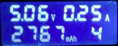

So der Akku ist Vollgeladen,von 20% auf 100% dauerte dreieinhalb Stunden, (Phone Ausgeschaltet)
2850mAh sind in den Akku hineingeladen wurden.
Edit
Es wird weiter geladen 2930mAh bei 0,14Ah
Noch ein
Edit
3000mAh bei 0,14Ah
wenn ich noch 20% Restladung hatte und der Akku eine Kapazität von 3.200mAh haben soll,
dann wären "Pi mal Daumen" 200mAh Rest vorhanden = 20% ???
Edit
Noch ein
Edit
3000mAh bei 0,14Ah
Ich hoffe du hast das Handy ausgeschalten für diesen Versuch. Denn wenn es nebenbei läuft wird es unendlich weiter Strom über den USB Port beziehen, da es ja nebenbei auch wieder Strom verbraucht.
Hatte den selben Test selbst mehrmals mit ausgeschaltetem Gerät gemacht. Das Ergebnis war nach dem Ausrechnen immer ähnlich: 3150mah
Ist ja ein einfacher Dreisatz
2767 - 80%
34,5875 - 1%
3.458,75 - 100%
Der 100% wert lässt eben darauf schließen, dass du das Gerät nebenbei verwendet oder mindestens an gehabt hast.
Edit: sorry hatte das "(Phone ausgeschaltet)" überlesen.
Dann kommt der erhöhte Wert von der erhaltungsladung.

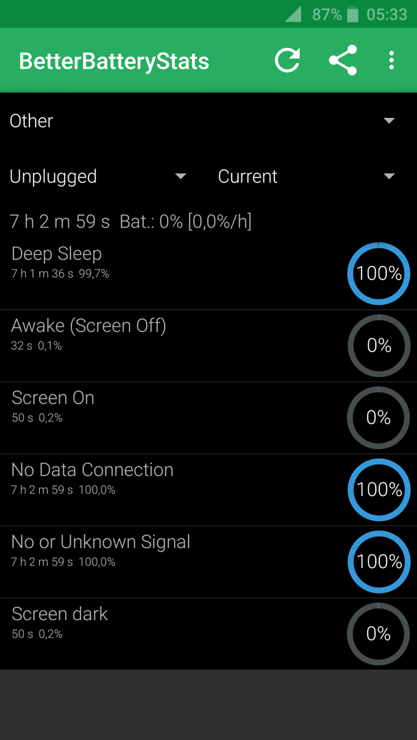

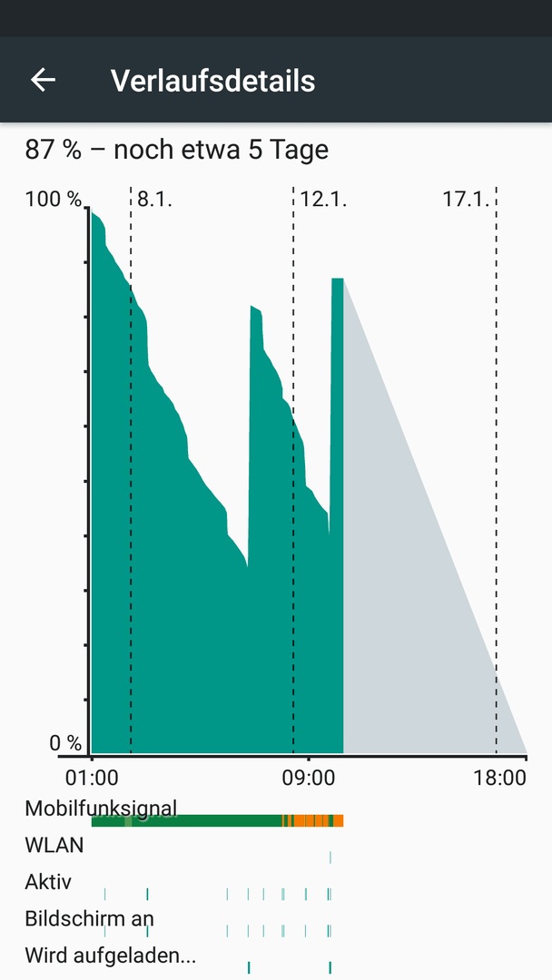

Lurtz schrieb:
Heute Nacht hatte ich beide Geräte die Nacht über im Schlafzimmer liegen, beide mit vielen Aktivphasen und Akkuverlust. Es scheint also am Raum zu liegen. Heute Nacht werde ich beide mal ins Wohnzimmer legen, wo das Altgerät die letzten 48 Stunden fast gar keinen Akkuverlust hatte. Entweder der Empfang ist im Schlafzimmer schlechter, was laut Anzeigen nicht so ist, oder es ist einfach zu kalt nachts im Schlafzimmer :confused2:
Ok, ich denke ich habe das Rätsel endlich gelöst. Es scheint tatsächlich daran zu liegen, dass es bei uns im Schlafzimmer schlichtweg zu kalt ist.
Hatte heute nacht beide Geräte im Wohnzimmer liegen und beide hatten die ganze Nacht keinerlei Aktivität und haben auch gedozet (mit allen Funkverbindungen).
Bleibt noch die Frage warum die Geräte Aktivität zeigen, wenn es zu kalt ist, aber eine andere sinnvolle Erklärung kann ich nicht mehr finden. Gibt es Smartphonewärmer für kalte Umgebungen? :D
Habe ich beides getestet. Im Wohnzimmer ist Flugmodus an/aus egal, genau wie im Schlafzimmer. Im Schlafzimmer verlieren beide Geräte über Nacht immer mehr Akku.
Bearbeitet von: loopiCB - Grund: Unnötiges Direktzitat entfernt, bitte Antwort Funktion nutzen (siehe Forenregeln) Grüße LoopiCB
Ich weiß nicht, wie kalt es bei euch im Schlafzimmer nachts wird, aber Akkus reagieren tatsächlich empfindlich auf Kälte.
Bei 20° arbeiten sie eigentlich optimal.
Beispiel (wobei die Erklärung... vereinfacht... dargestellt ist):
Lithium-Ionen-Akku: Warum Akkus Kälte hassen
Das ist mir bekannt. Die Frage ist, warum das Android-System anfängt, Aktivität zu zeigen sobald der Akku zu kalt wird. Versucht es Last zu generieren, um die Temperatur zu erhöhen? Aber dann verliert es unter den kalten Bedingungen ja nur noch schneller Akku...
Ich kann mir nicht vorstellen, dass die Kälte der Grund für die Aktivität ist. Ich meine, hat wer schon mal was vom frierenden Smartphone gelesen? :lol:

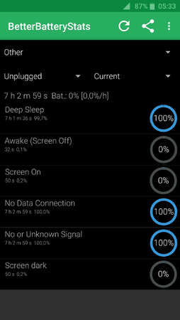

Ich habe nachts auch das Fenster offen, solange keine -5 oder noch weniger Grad draußen sind. Früh sind es durchaus mal 15 Grad im Zimmer. Das Smartphone liegt etwa 1,5m vom Fenster entfernt auf dem Nachttisch. Akku zeigt keine andere Entladung als sonst, das Gerät befindet sich komplett im Tiefschlaf. Heute Nacht hat der Akku laut betterbatterystats abslout nix verloren, genau 0,0% über einen Zeitraum von 7 Stunden :thumbsup: . und das bei aktiver Mobilfunktechnik, also kein Flugmodus. Die App Greenify sorgt schon dafür, dass nichts das Gerät weckt. Das Einzigste was ich zuvor gemacht habe, war dies: Einstellungen -> Apps -> Menü (3 Punkte rechts oben) -> Systemprozesse anzeigen -> "Google Play-Dienste" auswählen -> Datenverbrauch -> "App-Hintergrunddaten beschränken" aktivieren. Ich habe jetzt noch nichts negatives feststellen können.
Reaktionen: kanow17, Skyhigh und MonarchOpera
Ich kann es mir auch nicht so recht vorstellen, aber zumindest eine Korrelation scheint da zu sein. Eine andere Erklärung finde ich nicht.
Bei uns sind momentan nur 10 Grad im Schlafzimmer :blink: Meine Verlobte ist leider ziemlich allergiegeplagt und kommt ohne Frischluft nicht durch die Nacht.
Edit:
Habe es heute Nacht noch mal unters Kopfkissen gesteckt, wo es wärmer bleibt, 1% Akkuverlust über Nacht mit allen Funkverbindungen. Das lässt sich absolut reproduzieren.
