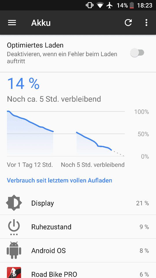

Wie schon oben geschrieben habe ich mit den manuell installierten Play Services deutlich längere Akkulaufzeiten. Probiert es doch einfach mal aus.
Habe heute auch den Rat von Tronic befolgt und die Play Services manuell neu installiert, nachdem meine Laufzeit sank... Seht selbst (Play Services bei Cache. 25% installiert):
