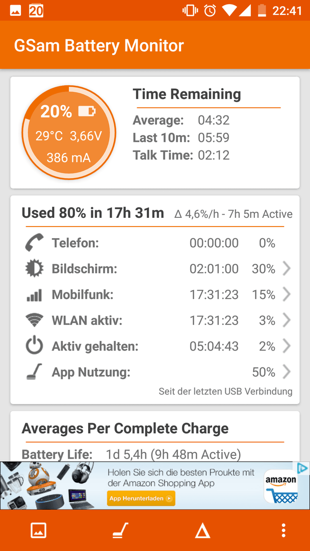

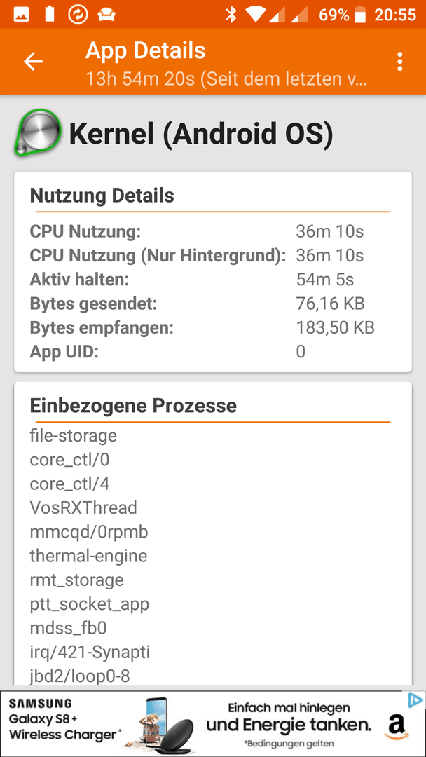

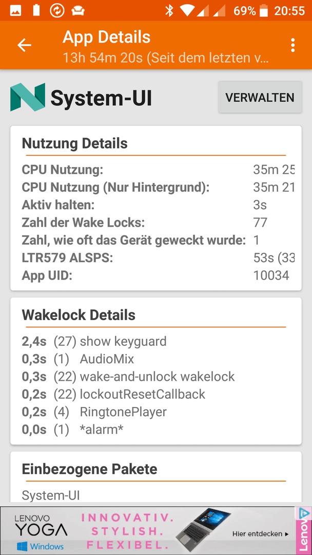

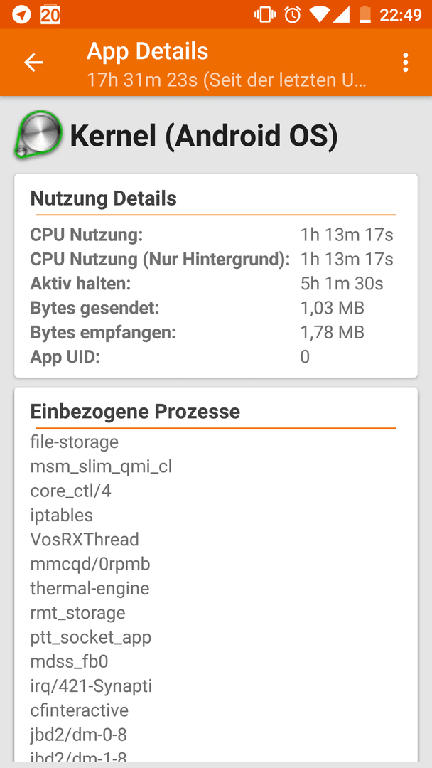

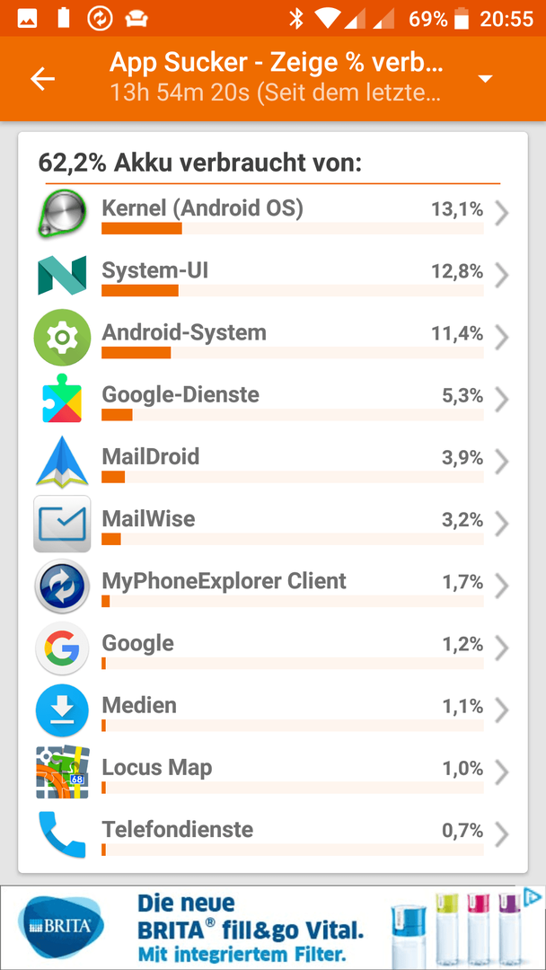

Hier mal drei Bilder von GSam Battery Monitor:

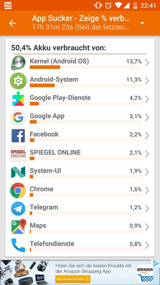

kA ob das so normal ist, dass der Kernel das Handy studenlang aktiv hält. In der reinen Übersicht liegen ja auch der Kernel und das Android System weit vorne. Der Rest sieht vom Verbrauch her recht normal aus. Keine Ahnung was ich da machen kann... zufriedenstellend finde ich das jedenfalls nicht. Ich bin jetzt auf 20% Akku bei gerade mal 2 Stunden 5 Minuten Display an.

Deine 5 Stunden unter ,,Aktiv gehalten'' kommen mir recht hoch vor, bei doppelter DOT Zeit komm ich da nur auf 1Std 15min.

Auf der Suche nach den Verursachern des Akkuverbrauchs meines X5 Plus stoße ich immer wieder auf die Hauptverbraucher "Android Kernel" und "System" und nur zu geringen Prozentsätzen auf Apps oder Bildschirm.
Woran kann dies liegen und vor allen Dingen was kann ich dagegen tun?

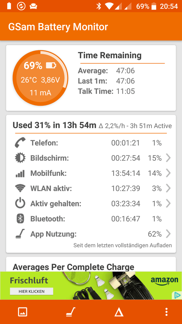

Kannst du auch mal einen Screeshot vom der "Standard"-Akkuanzeige machen und dann nochmal eins, wenn du da auf die Grafik tippst und die Details sehen kannst.
Ich möchte gerne mal die Mobilfunkstärke sehen (Grün, Gelb, Rot).
Wenn ich das richtig erkennen kann, dann hast du in ca. 14 Stunden 27min das Display an gehabt, was normalerweise der größte Verbraucher ist.
Zusätzlich kommt aber immer noch das Mobilfunk und Wlan in Frage. Auf Arbeit hab ich auch immer einen recht hohen Akkuverbrauch. Liegt aber an der Mobilfunkstärke bei mir. Zu Hause ist die Kurve recht gut bei mir.

ich habe jetzt keine Screenshots und auch kein GSam mehr drauf aber bei mir sah das genauso aus. Der Kernel verbraucht fast immer am meisten und hält das Gerät dauernt aktiv. Hatte das Gerät auch einmal komplett geplättet und danach das selbe Verhalten.

Habe ich genauso,das der Kernel immer oben steht.Habe alle Standortbestimmungen aus und mein x5 plus liegt meistens nur rum und ab und zu wird mal telefoniert.Bei Marschmello war das definitiev nicht so .Komme trozdem lange mit dem Akku aus,aber ich hab mich schon oft gefragt warum der Kernel an erster stelle ist.
Naja. Wenn sonst nix anderes Strom verbraucht außer der Kernel, dann steht der nunmal an 1. Stelle.
Wenn du dein Handy fast nie benutzt, außer mal telefonieren, wobei dabei der Bildschirm aus ist, dann wird der Kernel halt am meisten Strom verbrauchen.
Und wenn du trotzdem lange mit 1 Akkuladung hin kommst, dann ist ja alles ok. (Wobei ich jetzt nicht weiß, was bei dir lange ist.)
Die Anzeige ist halt prozentual bezogen. Wenn von 20% verbrauchte Akkuleistung 80% der Kernel gebraucht hat, weil es nur rum lag, dann steht der Kernel mit 80% ganz oben und es sieht so aus, als wäre irgendwas nicht OK. Stimmt in dem Fall aber nicht.
Die Anzeige ist etwas verwirrend.
