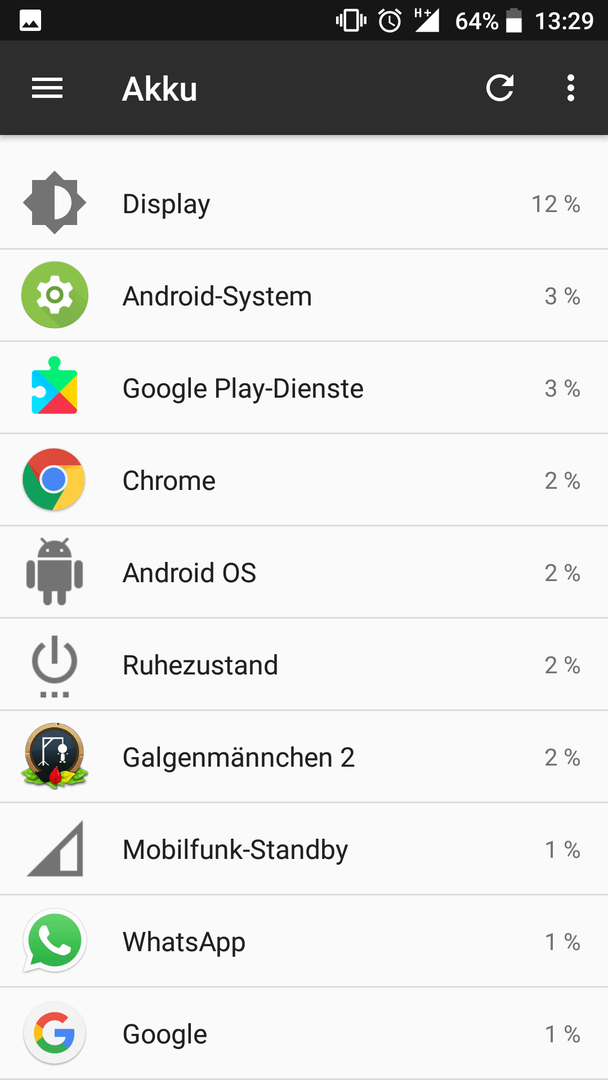

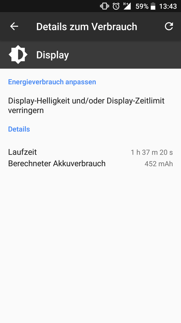

ich habe seit 3 Wochen das Aquaris X 5 Plus. Wenn ich das Telefon nicht in die Hand nehme, würde der Akku wahrscheinlich ewig halten. Aber sobald ich es aufnehme und etwas nachschauen will, kann ich der Akku Anzeige zuschauen, wie sie als Countdown runter zählt.
Dabei ist es unerheblich, was ich damit mache. Auch jetzt einfach in Google Chrome.
Ich habe das Gefühl, dass das Display der Übeltäter ist. Das Gerät wird auch im Bereich um den Fingerabdrucksensor sehr warm.
Das Telefon ist auf Stock und ohne Root. Screenshot_20170706-132933.png Screenshot_20170706-132942.png
Habt ihr einen Tipp!?

Ich kann jetzt nichts auffälliges sehen.
Du hast 36% Akku verbraucht und über 1,5h das Display angehabt.
Ich finde, das ist ein guter Wert!
Eventuell mal das Display nicht so hell machen, aber ansonsten finde ich, dass das ganz gut aussieht.
Die Displayhelligkeit ist auf ca. 25% und ich verstehe nicht, wie die über 1,5 Stunden zusammen kommen. So lange und oft hatte ich es eigentlich nicht an.
Mein Lumia 640 XL hatte ein größeres Display und einen 3000er Akku. Dort war der Verbrauch durch das Display aber nicht so hoch.

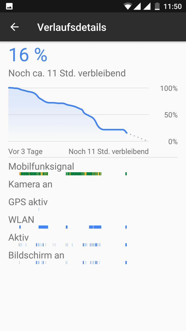

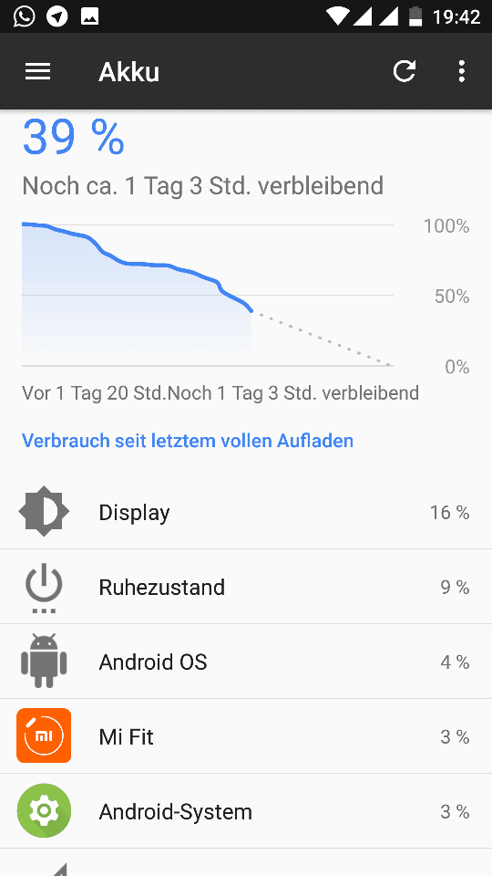

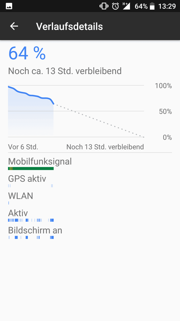

Also ich hatte die letzten Tage auch Probleme, bis zu 18% Akkuverbrauch im Standby. habe mich dann von allen unnötigen Apps ect getrennt und stehe aktuell so da:

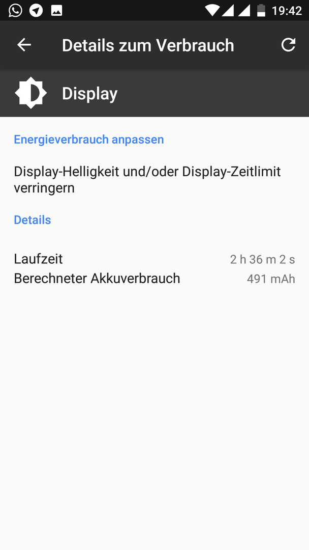

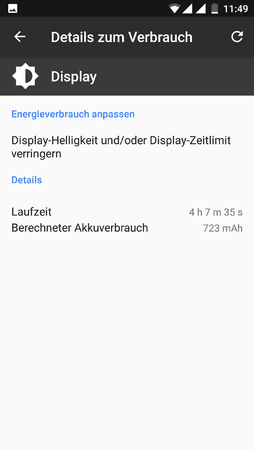

Was hast du denn beim Display eingestellt? Du hast ja nur 40 mAh mehr als ich, dafür aber eine Stunde länger das Display an.

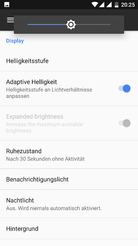

Eigentlich hab ich nichts besonderes eingestellt.
Kann später (oder morgen) Mal meine kompletten Einstellungen in Textform abschreiben falls gewünscht

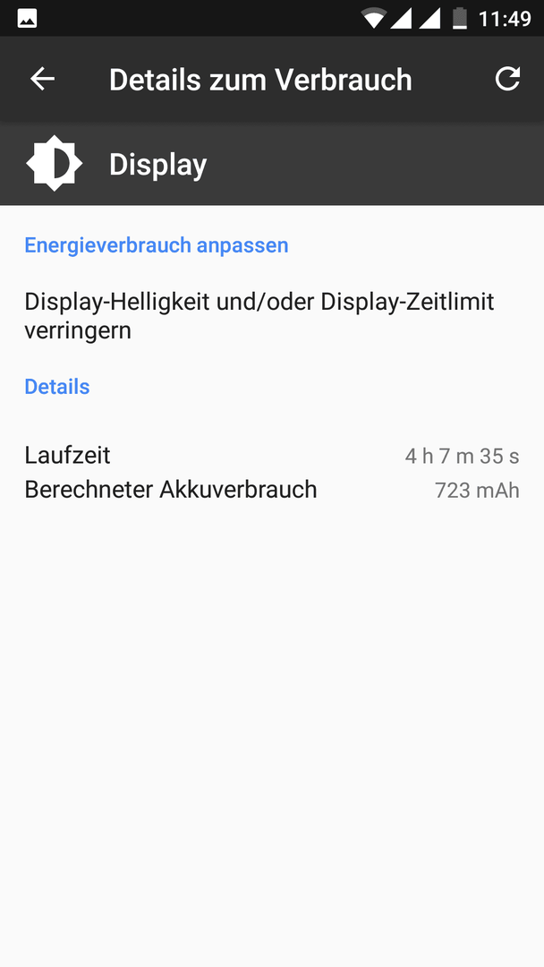

Gerne, dass würde mich wirklich interessieren.
Ich habe mein Display dunkler eingestellt und es verbraucht mehr als deines.
Das finde ich schon sehr seltsam.
Also auf den mAh kannst du dich wirklich nicht verlassen. Der ist irgendein berechneter Wert.
Wobei er bei mir ähnlich wie bei Skyhigh ist.

Hier mal die Kompletten Einstellungen meines X5 Plus. Hab sie zu ner PDF gemacht weil der Beitrag sonst so verdammt lang wäre. (Falls rechtschreibfehler enthalten sind, bitte ich diese zu entschuldigen ^^)
Allerdings hab ich nun die ganzen App-Einstellungen nicht berücksichtigt, die meisten Apps haben bei mir einen 30 minütigen Update-Intervall eingestellt. Einzige ausnahmen sind Messenger.
Aktuell ist mein Akkustand wie auf den Screenshots zu sehen. Auch wenn noch 11h vorhergesagt werden, werde ich es nun Laden da das für den Akku schonender ist als ihn komplett leer zu fahren.

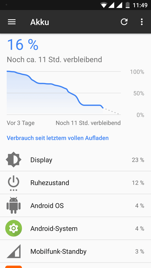

Ich bin mit meinem X5Plus jetzt (zur Zeit) zufrieden, was den Akkuverbrauch angeht.
google Play Dienste ( 11.3.01 -438) sind NICHT optimiert:
