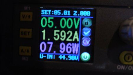

Also mein X5 Plus wird mit 1592mA bei 5.Volt geladen, Optimiertes Laden ist Ausgeschaltet, wenn das Phone aus ist wird es nur mit 1120mA geladen.
Reaktionen: seraph815

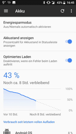

AccuBatterie zeigt nur 1175mA an, wenn ich den Bildschim ausschalte, warte und dann nur kurz den Bildschirm einschalte und nachsehe.
Kann vielleicht daran liegen, das Spotifie läuft. Aber generell würde ich mich auf die Anzeige der Apps nicht so verlassen. Auch ist bei AccuBatterie schon der Stromverbrauch des Displays, Apps, WLAN usw. abgezogen. Das ist also nur der Strom, welcher direkt in den Akku läuft. Dir wird also nicht der Eingangsstrom angezeigt, sonder nur der reale Ladestrom.
Edit: Was ich noch vergesse habe und was ich gerade wieder gesehen habe. Ab ca. 55-60% Akkustand fängt es an das die Ladekurve (also der Ladestrom) langsam abfällt. Jetzt bei 65% Akkustand Zeigt mein USB-Multimeter nur mehr 1,3 Amper an. Sprich umso voller ein Li-Ion Akku ist, umso langsamer wird er geladen.
