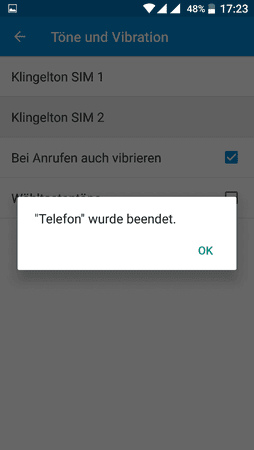

Ich wollte in der Telefon App unter -> Einstellungen -> Töne und Vibrationen -> jeder SIM einen anderen Klingelton zuweisen, dabei stürzt die App ab, ist also nicht möglich.
Geht das bei jemandem, oder ist das ein Bug?
Im 1. Post von hier gibt es doch einen Download-Link.
Nimm den mal.
Ich glaube das ist ein Bug an dieser Stelle. Du kannst das aber auch unter Einstellung, Ton & Benachrichtigung einstellen. (Nicht in der Telefon App)

Das ist ein Bug, den es schon seit Beginn mit Firmware 1.3.1 gab.
Edit. Dieser Post bezieht sich auf das Thema Klingelton zuweisen. Sorry wurde durch verschieben aus dem Zusammenhang gerissen. loopiCB
