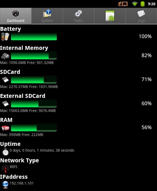

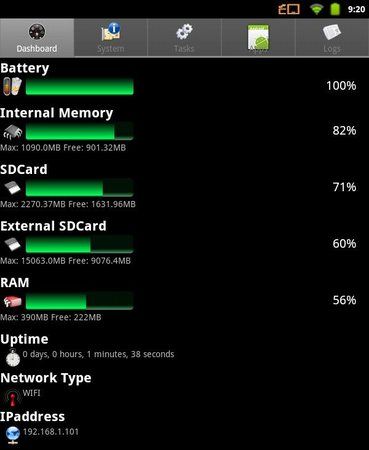

So sieht's bei mir nach dem Update mit 8.zip aus, bin damit zufrieden, Android 2.3 ist eben ein Telefon-Betriebssystem:

Kaett schrieb:
Android System Info
Ist das eine App? Ich finde sowas nicht auf meinem Nova...
EDIT: Gerade im Market gefunden. Werde ich nachher mal installieren.
Ja, von ElectricSheep. Ich weiß aber nicht mehr, ob die vorinstalliert war, sorry.
Ergänzung: Android System Info + Screenshot
...wenn man AndroidSystemInfo nutzt, benötigt man noch eine app für zur Erstellung von Screenshots. Ohne Root funktioniert zur Zeit nach meinen Informationen nur Screenshot it (seit Juli 2011 im Gebrauch). Die Registrierumg lohnt sich, man hat aber erstmal 5 Schüsse frei... Läuft auf Nova und Stargate.
Testversion Trial
Registrierte Version
