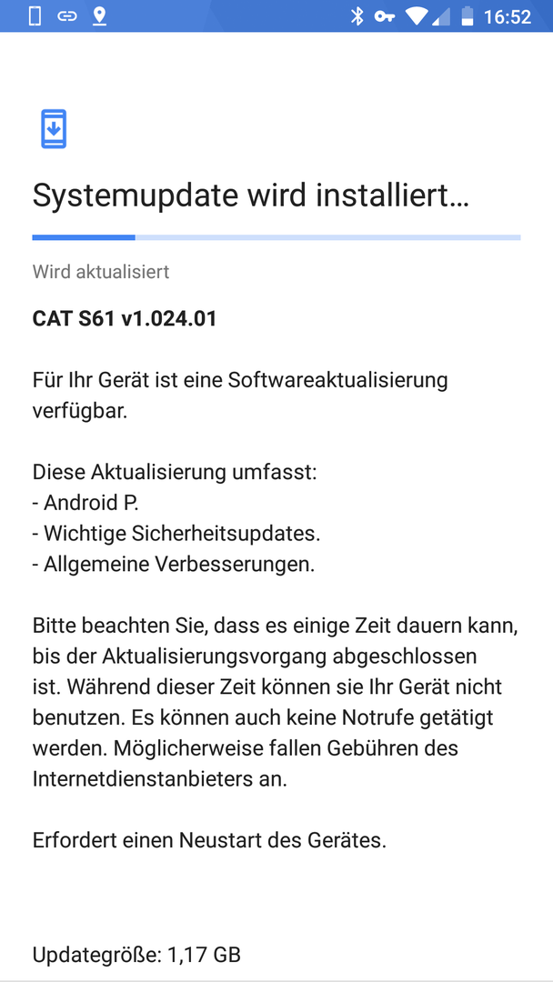

So,
nu hatte ich gestern (04.04.2020) ma lange also ganz lange Weile ;)...
...und habe die TK SIM rausgenommen, vorher manuell nach SystemUpdates suchen lassen, und ne SIM von Otelo reingesteckt.
Habe das CAT neu gestartet und manuell nach SystemUpdates suchen lassen.
Was passierte sieht man auf dem angehängten Bild.
Nun hat das Gerät Druid 9 mit dem PatchLevel vom 1.Dezember 2019.
Fakt ist, alles funktioniert und nichts ging verloren!
Klar, nach einem Tag kann man noch nicht mit Sicherheit sagen ob alles so bleibt.
Aber erstmal funktioniert alles wie es muss.
MfG

Oh mein Gott... anscheined wird das Update tatsächlich seit Monaten durch die Telekom blockiert, ähnliches wird auch dort im Forum berichtet.

Die Variante "SIM-Karte raus, Telefon auf übers Menü auf Werkseinstellung setzen, Neustart" funktioniert auch. Habe direkt das Update bekommen.

Ich hab es heute gewagt. Telekom-Sim raus, andere Sim rein, ....... Update wird heruntergeladen.
(Ich habs auch schon installiert. Jetzt wird getestet)

Habe einfach 'ne Vodafone-SIM eingesetzt, Update geladen und installiert, dann wieder die Telekom-SIM rein.
Das Zurücksetzen auf Werkseinstellung kann man sich sparen. Es funktioniert auch so alles völlig problemlos.

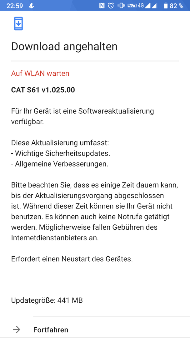

Hab gerade die Möglichkeit bekommen zu Updaten Screenshot_20200414-225923.png
Reaktionen: tf2109
