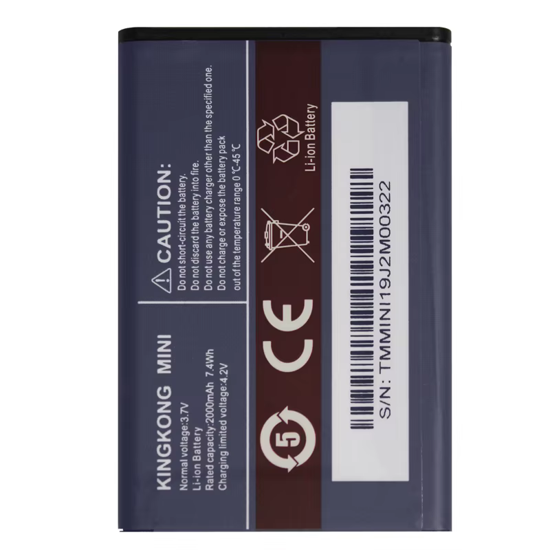

hat jemand eine Idee wo ich Batterie dafür bekomme?
Cubot King Kong Mini - Akku
das hier müsst es sein
CUBOT KÖNIG KONG MINI Batterie Ersatz 100% Original Neue Hohe Qualität Hohe Kapazität 2000mAh Batterie für CUBOT KING KONG MINI - AliExpress 509
Cubot - AkkuPlus GmbH & Co. KG - Akku leer? Kein Problem!
