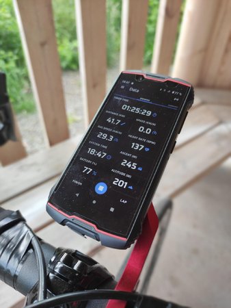

So, dann gebe ich nun noch einmal Rückmeldung. Gleich zu Beginn: ANT+ läuft auf dem King Kong Mini 2 nicht von Haus aus, und ist somit nicht Build-In. Über einen Stick kann man das irgendwie nachrüsten, hat mich aber dann weniger interessiert, nur um einen veralteten Garmin Gurt zu koppeln, war es mir keine Arbeit wert. Habe dann einen Bluetooth unterstützten Gurt verwendet.
Setup: King Kong Mini 2 + Cycplus HRM + App Jepster + aufgeklebte Halterung für Garmin Halterungen.
Gekoppelte Sensoren: HRM über BT sowie Geschwindigkeitssensor über BT in Jepster App.
Was soll ich sagen: Als Trainingsaufzeichnungsgerät bekommt man hier für rund 95 Euro einen richtigen Schnapper und zu meinem ehemals sauteuren Garmin Edge 820 auch noch ein technisches Update. IN Verbindung mit der genannten App (das soll keine Werbung sein, sondern ist am Endeffekt die mit Abstand beste Software) sind sowohl Trainingsaufzeichnungen als auch Navigation möglich, zudem gibt es unendlich viele Daten, Aufzeichnungen, Graphen usw usf. Verbindung zu Strava möglich, Powermeter, Trittfrequenzsensoren koppelbar.
Der einzige "Nachteil" ist der Akku des KKM2. Wenn man die Software permanent mit Display an Leuchten lässt, so verliert der Akku rund alle 3 Minuten 1 Prozent. Unter dem Strich sind mit einer vollen Ladung rund 125 Rennrad KM oder eben sicher eine 6-7 Stunden lange Radtour mit Pause möglich. Haut man ab und zu die Tastensperre Rein, bzw. stellt das Display aus (Aufzeichnung der Tour läuft problemlos weiter), sind mehr als das doppelte drin. Weiterer Wehrmutstropfen - Ich fahre lieber Geschwindigkeit per GPS anstatt Sensor (der verbunden war), da der KKM2 die Daten aus dem Sensor anscheinend nicht so schnell lesen kann, ist dann doch trotz gleich bleibender Geschwindigkeit ein ziemliches Auf und ab in der Anzeige. Lässt man nun die Geschwindigkeit über GPS generieren, was in der Regel hervorragend klappt, verliert man allerdings in waldigen Gebieten sehr schnell die Genauigkeit.
Unter dem Strich ist es aber für den Alltag - gerade zur Sportaufzeichnung eine sehr kostengünstige Lösung, wenn man nicht unbedingt den Namen Garmin bezahlen möchte. Zudem hat man ja auch immernoch ein nutzbares Smartphone zusätzlich.

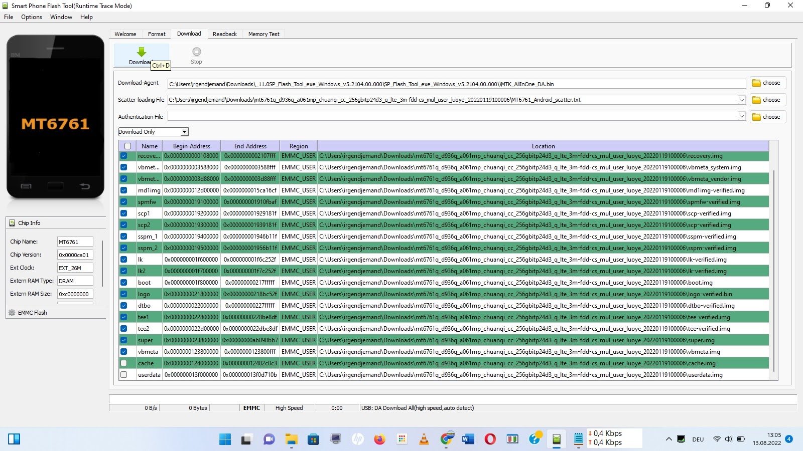

@thomaspan
1.) Mediatek-USB-Treiber runterladen: KLICK
RAR-Archiv entpacken z.B. mit 7zip, im entpackten Unterordner DriverInstall.exe ausführen, Windows neu starten
2) ROM runterladen: KLICK
3.) Flash-Tool runterladen: KLICK
ZIP entpacken, anschließend das im entpackten Ordner enthaltene flash_tool.exe ausführen. Das beschwert sich zunächst über die nicht vorhandene Scatter-Datei: nun im flash_tool-Fenster im Tab Download im mittleren Eingabefeld "Scatter-loading File" mittels gelbem Dateiauswahldialog-Symbol rechts im entpackten ROM-Ordner "MT6761_Android_scatter.txt" auswählen und schließlich den grünen Download-Pfeil nach unten oben im Download-Tab anklicken.
Daraufhin das kkm2 ausschalten (Akku sollte logischerweise nicht ganz leer sein) und per USB mit dem Windows-Rechner verbinden; das Firmware-Update startet unmittelbar daraufhin und ist in kurzer Zeit aufgespielt, was mit einem grünen Haken bestätigt wird; das wars dann schon, man kann das kkm2 abziehen und neu starten.

Nachtrag:
wenn man die Nutzerdaten erhalten möchte und das Handy nicht neu einrichten möchte, bedarf es folgender Änderungen:
Im entpackten Flash-Tool-Ordner die Datei option.ini im Notepad oder einem anderen Editor öffnen und im Abschnitt '[DownloadScene]' den Eintrag Download_Only auf Download_Only=true ändern.
Im gestarteten Flash-Tool sollte dann der Eintrag "Download Only" anstelle "Firmware Upgrade" im Auswahlfeld unterhalb der drei Texteingabefelder im Download-Tab ausgewählt werden und die letzten beiden Flash-Einträge cache und userdata sollten vor dem Starten des Flashvorangs mit dem Klick auf den grünen Download-Pfeil abgewählt werden.

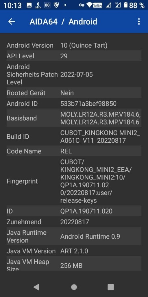

es gibt jetzt ein OTA-Update auf CUBOT KINGKONG MINI2_A061C_V11_20 220817_20220817-1155
Bei mir hatte es eine Größe von 125MB (kann differieren, wenn das KKM2 noch auf einer älteren Version ist)
Sicherheitspatchlevel nun 5. Juli 2022
:thumbup:
