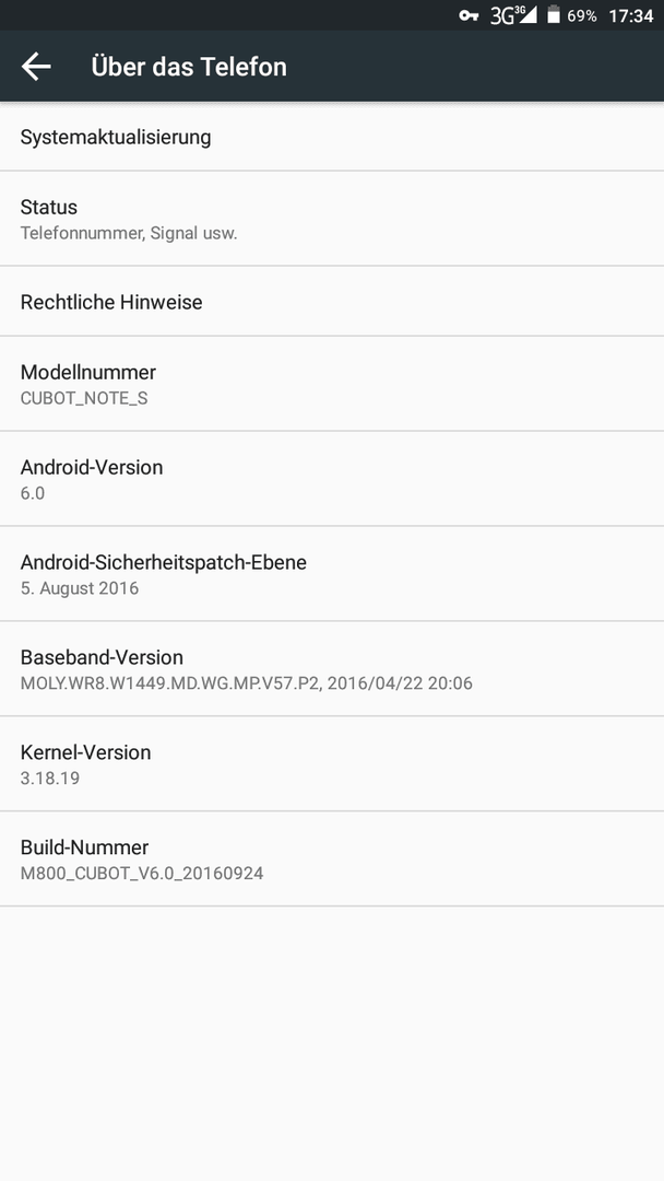

Ich fasse nochmal zusammen.:
Installation offizieller Updates als FOTA
für ungerootete ohne TWRP.
Anleitung steht nochmal in 1. alles genauso für jedes Update.
1. V. 4.0
Cubot Note S ROM Download - T card Flash Files - Cubot Forum
2. V. 5.0
03 update v.5.0.zip
3. V. 6.0
05 update v.6.0.zip
Für die Android 6.0 v6.0 Einfach 1-3 durch flashen,
bei Problemen von vorne gegebenfalls Werkszustand.
Sprich läuft was schief zum Beispiel die 6.0 geht nicht drauf oder erscheint nicht in der Build Nummer als 6.0 wieder von 1. anfangen.
Noch ein Tip:
Ohne root lässt sich die dpi auch ändern, Vorteil ist es wird alles kleiner dargestellt und man kann mehr auf dem Bildschirm sehen.
Ich habe 220 dpi eingestellt. Standard ist 320.
Tutorial:
Android: DPI Einstellungen ohne Root ändern
Noch ein Tip:
Mit der app "engineer mode mtk"
aus dem Play weiß store kann man noch mehr einstellen wie etwa die maximale Lautstärke mit Kopfhörern hoch stellen.

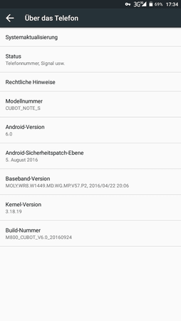

Anhang Screenshot mit 220 dpi und v6.0 zum Vergleich
