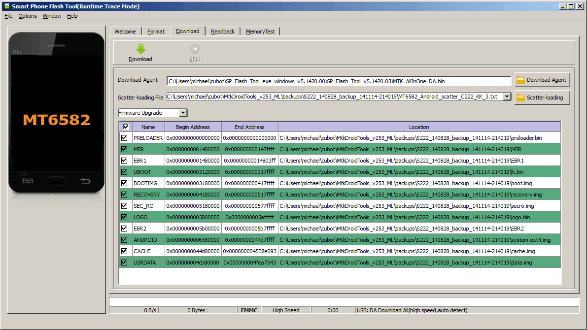

moin Ora,
im Anhang der Screenshot, der Dateiname für die Image-Datei wurde in der Scatter.txt angepasst.
Gruss vom Michael
Ich glaube ich habe den Fehler, mit dem Original-KK von Needrom klappt es. Dort ist das Scatterfile nicht formatiert. Werde es gleich nochmal mit einer angepassten Scatter.txt versuchen.
Ok, LFCR auf Unix LF geändert, hilft nicht. Die Original-scatter lädt die zugehörigen Dateien automatisch ins Flashtool.
-Die Version auf Needrom weist jetzt übrigens einen Tel-Speicher von ~13 GB aus. Also nur noch eine Partition.- Falsch, System nur nicht gesehen. Dafür nur noch EBR1.
Du sollst nicht das Scatterfile bearbeiten, sondern mit Doppelklick auf den jeweiligen Fileintrag im Fashtool das richtige File wählen!
moin Ora,
ich hatte die Dateien schon direkt ausgewählt. Das mit dem Anpassen des Scatterfiles war ein Versuch, da der Dateiname nicht dem aus dem Scatterfile entsprach. Hätte ja sein können dass die Zuweisung nicht richtig funktioniert.
Gruss vom Michael
