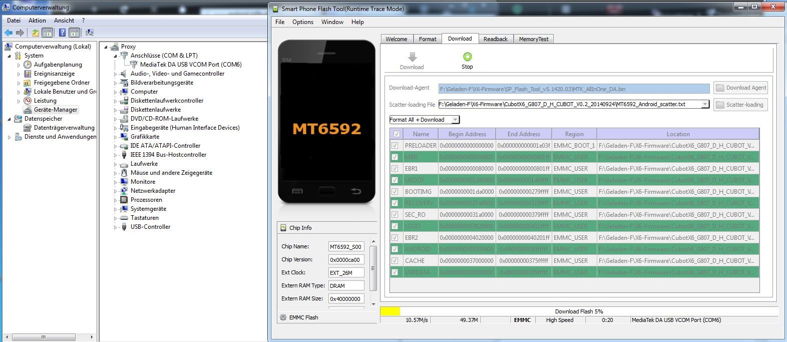

Hab mal hier ein Foto angehängt, wie ich deine Version geflasht habe.

@Donauschwabe: na ja verschluesselt ist es nicht, sondern will nur "richtig" zuückgesetzt werden:(
Boote nach den Flashen gleich in das TWRP (bekannter Affengriff: Einschalten über POWER & Lautstärke+ mit angeschlossenen USB Kabel) und wipe data und cache. Stelle morgen mal noch zwei andere data und cache Datein in das Archiv.

Donauschwabe schrieb:
Nach dem Flashen von deiner RoM Version ist das Handy nämlich verschlüsselt.
Mit der Flashoption "Firmware Upgrade" wird aber auch formatiert....
Aber, Du hast Recht, so ist es noch besser...
