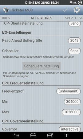

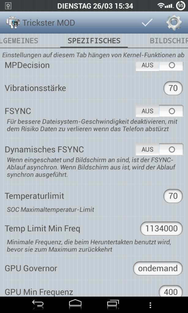

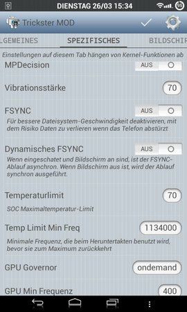

Das sind meine Einstellungen. Sind die für lange Akkulaufzeit so okay. Oder habt ihr noch Tipps
Gesendet von meinem Nexus 4 mit Tapatalk 2

Was bewirkt dynamisches fsync eigentlich? Werd aus der Beschreibung da nicht wirklich schlau...
Generelle Frage (aber vermutlich gibt es darauf keine generell Antwort): Welchen Scheduler sollte man bei I/O Einstellungen wählen?

Dyn Fsync: Daten werden bei display off synchron gesichert.
I/O: deadline ist immer gut.
