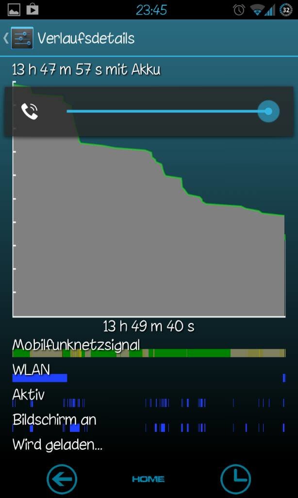

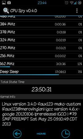

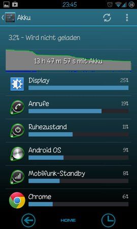

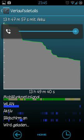

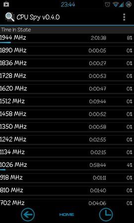

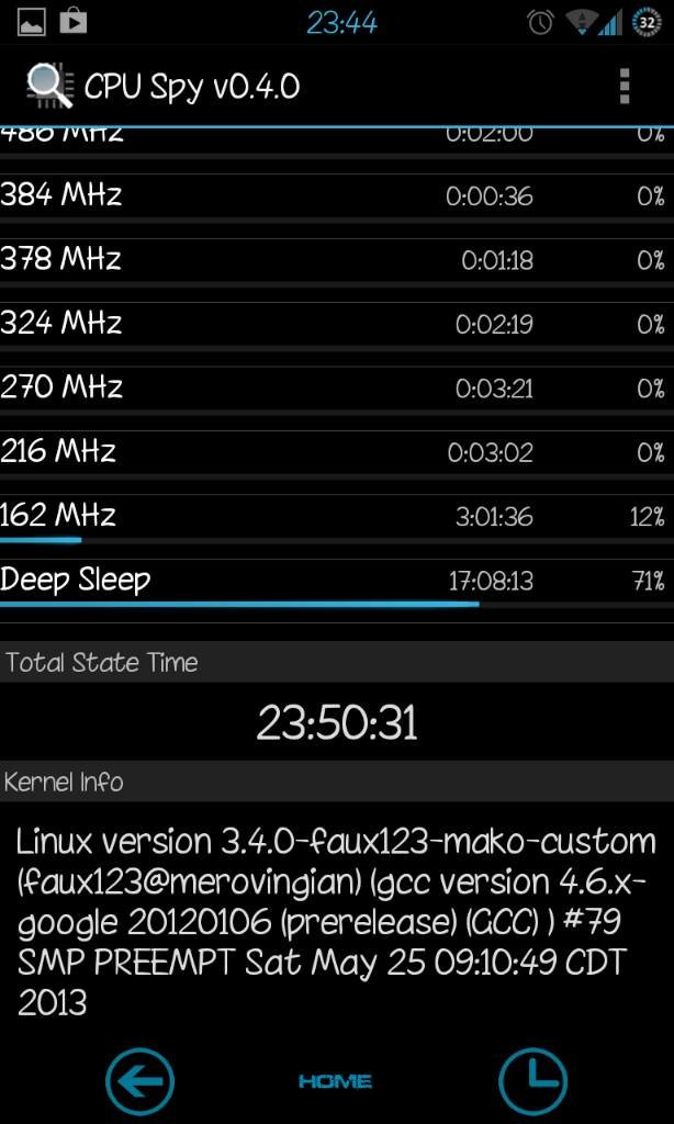

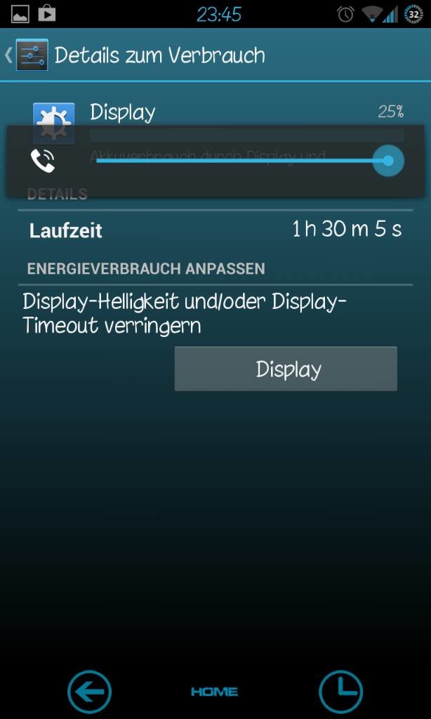

Also der tbu mit 1.9Ghz fährt echt an. Wirklich spürbarer Zuwachs an Performance. Das Gerät wird nichtmal heiß bei normaler Nutzung. Werde den jetzt erstmals drauf lassen.
Könntest du vielleicht mal einen Screenshot von cpu spy posten?
Klor. Anbei auch noch die Akkulaufzeit. Bin zufrieden :
Reaktionen: T-119a
