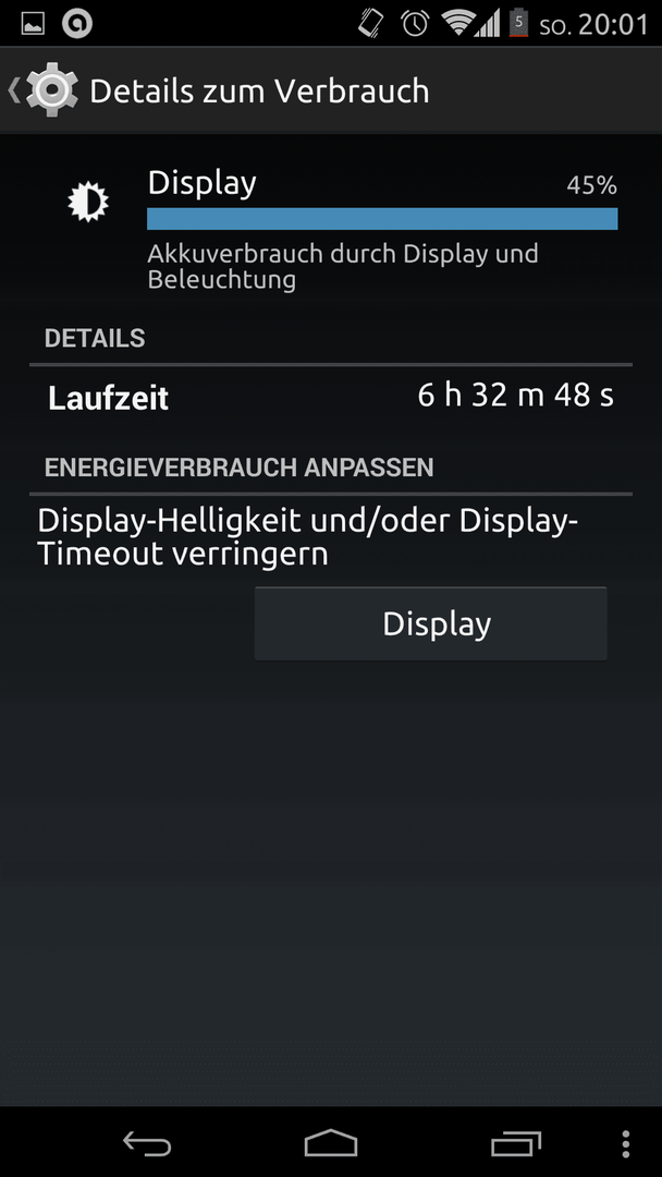

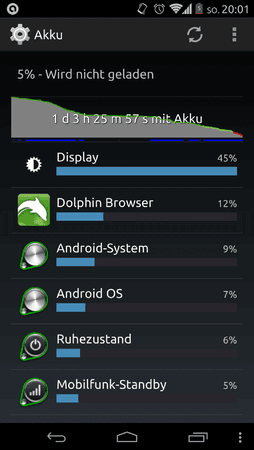

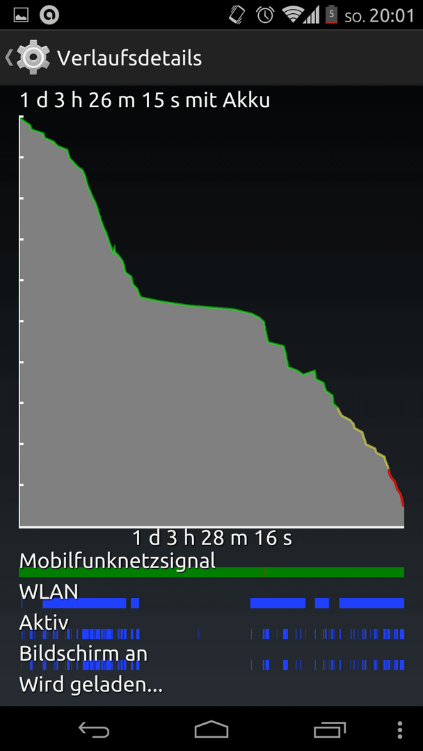

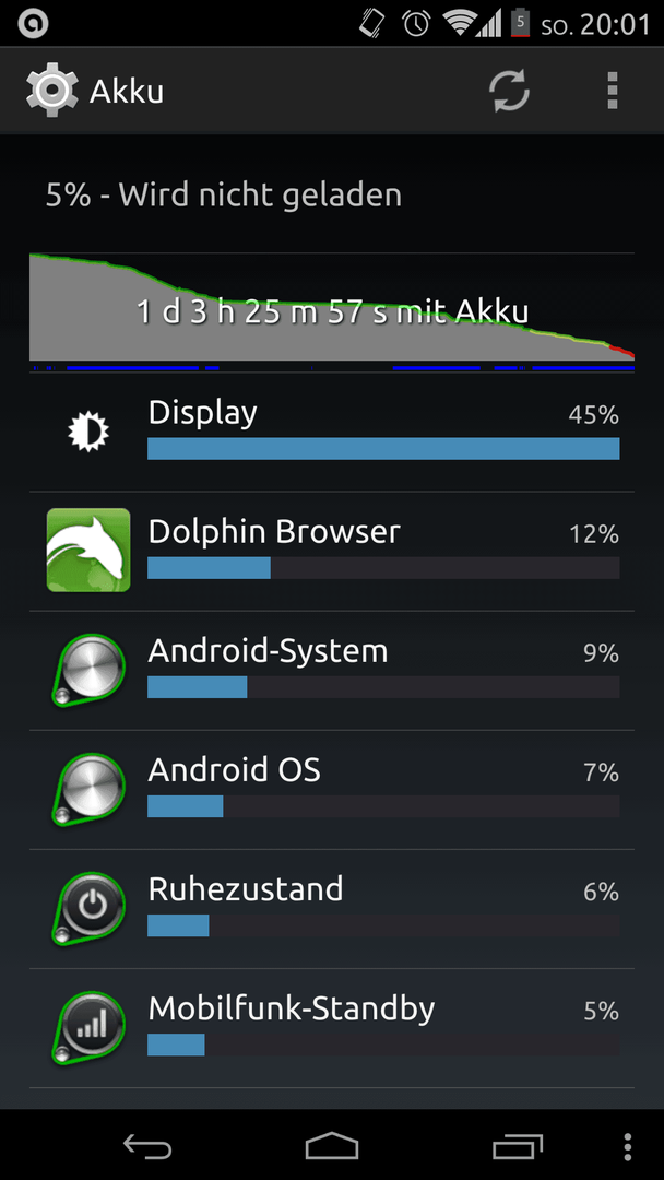

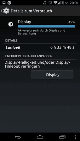

Stock 4.4.2
Hellscore b3-t1 out of Box
Reaktionen: FlolB

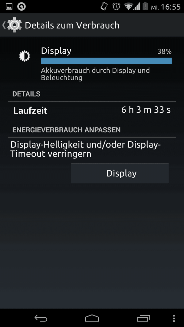

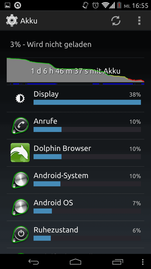

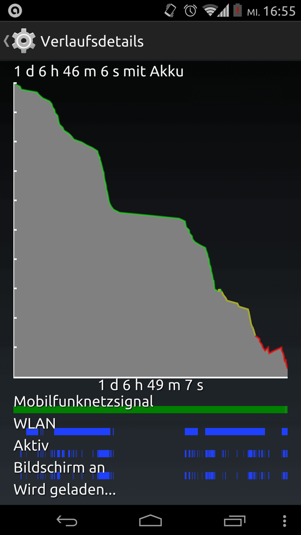

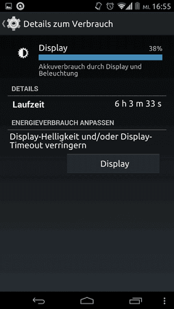

Hellscore b3-t1. Hat sich richtig gut bei mir eingepegelt.
Reaktionen: konsumhaus
